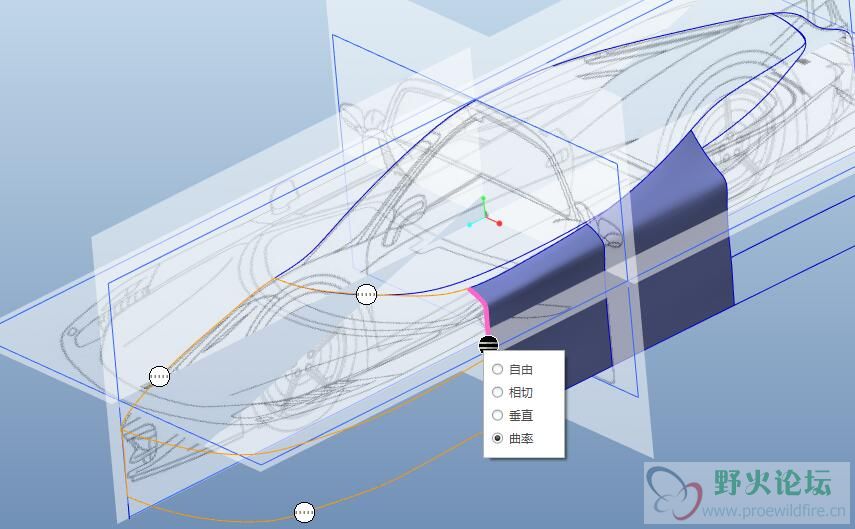

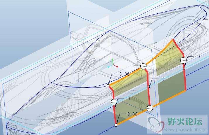

没事练习下跟踪草绘,前面造型线应该基本没问题,该法向(或理解竖直、水平等)的地方都做了,我混合的步骤为:
1、先混合这个,四边都没有约束,全是自然。

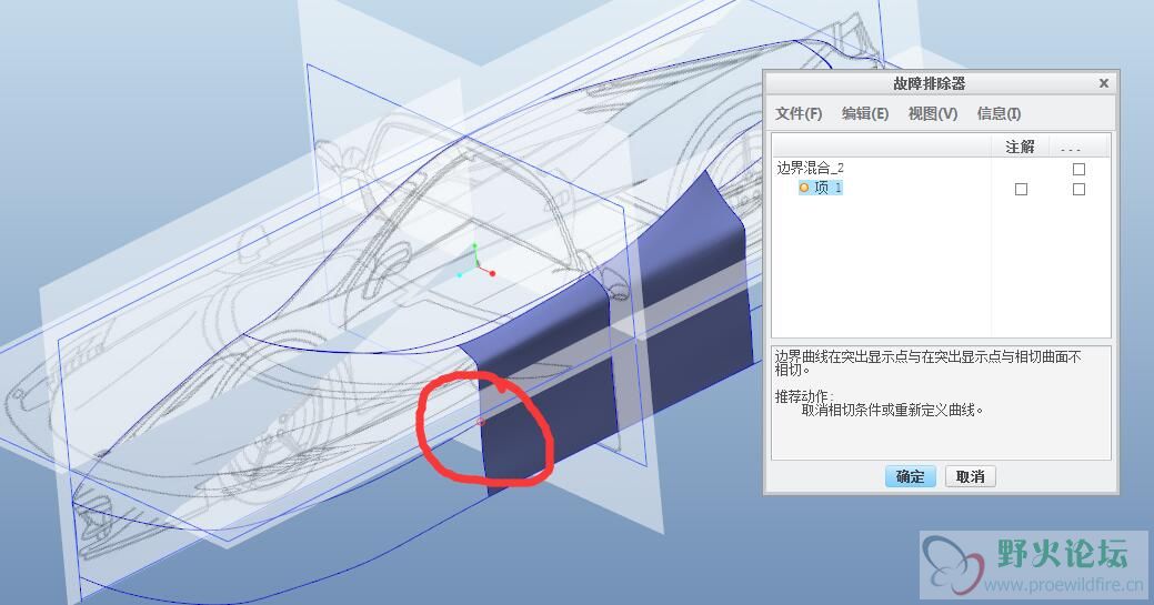

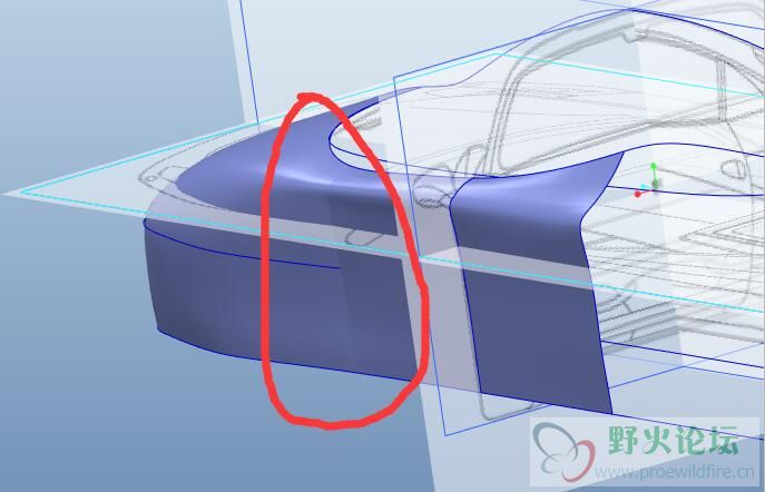

2、混合前面这个,想让右边约束为曲率,但提示出错了。我就是看这个地方过渡的不流畅,请问步骤这个做有错吗,应该怎么做?
那个有圆点地方需要怎么约束吗?

这种情况,你在描线的时候就要注意约束线垂直或相切,不然做面时给约束时肯定会出错。
另外问一下楼主,你那几张图片摆的很正,有什么方法吗?怎样把图片摆正?大小比例相同?还要让中间点完全重合?

曲率对你草绘线要求很高的,一般相切就不错啊,你试试能不能像相切,不行的话检查草绘线是否处处相切~

第一曲线得曲率连接才能面曲率,第二 设置曲率的曲线或曲面边界得是在一个面组上,

要设置曲率连续,前提是你的线跟线或者线跟面要曲率连续
