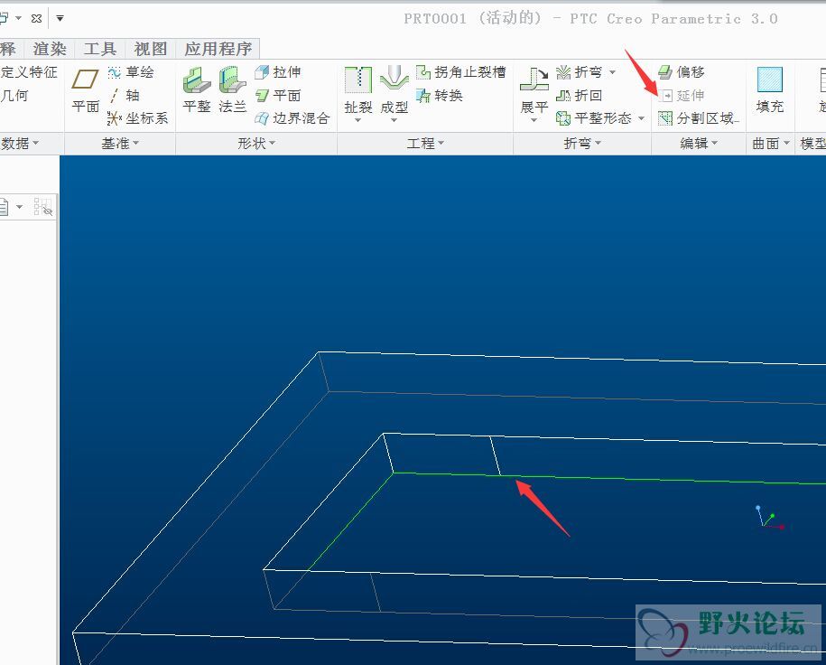

在Creo里的钣金件模板里,我想在平整壁上建延伸壁怎么有相交线啊?
在PROE里都没有的这个相交线的。当然,在PROE里不是用这个建延伸壁的。

大概是因为钣金模块高度模仿实际钣金加工,实际钣金加工中没法延伸壁,creo提供了着想功能,但是与实际不符,所以加交线标记一下吧

CREO钣金实际加工过程中不具有延伸功能,只能通过其他方式进行延伸,所以不是完整的壁。
