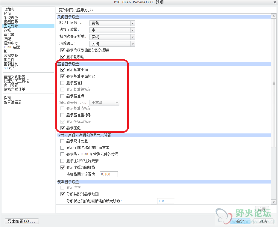

creo3.0 怎么启动时才能不显示基准?用proe可以指定下面几项:
display_axes no
display_coord_sys no
display_points no
display_planes no
display_axis_tags no
display_point_tags no
display_coord_sys_tags no
在启动时默认不显示基准,想显示时可以再打开,但在CREO3.0里如果也指定这几项时,
好像就无法打开了,永远无法显示了,各位知道怎么设置吗?

Creo启动时基准显示在这里设定。

我刚试了,你的这个保存时也是config.pro ,只不过你是图形界面修改的,我是直接在用记事本打开config.pro 在里面直接改的,都是同一个参数,两个方法只要改了不显示,以后在使用CREO3.0时永远无法显示了,在PROE时就不会这样,不知道有没有和我一样的!
