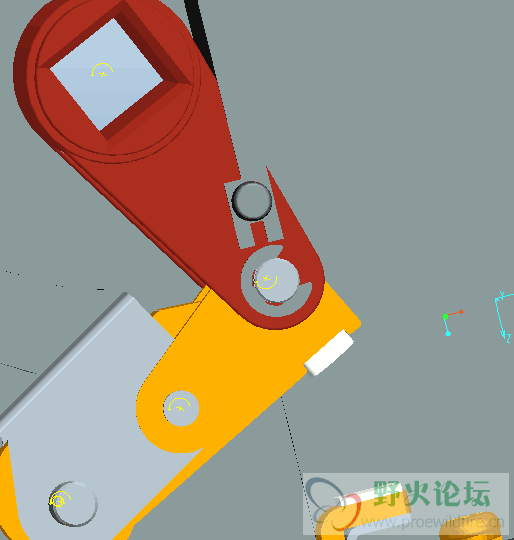

图片问题怎么解决
 楼主| 发表于 2015-10-14 13:08 | 显示全部楼层
实际不会碰的。手动拖动他为什么会嵌在里面,怎么样设置,让他和实际一样

发表于 2015-10-14 13:13 | 显示全部楼层
自定义 运动范围

发表于 2015-10-14 13:48 | 显示全部楼层
如果动力放在其他地方,再拖动动力,它是不是会有运动范围?

发表于 2015-10-14 14:32 | 显示全部楼层
你这个应该只是摆动的吧 不会整圈运动的。所以应该与其他的远动件有关系

发表于 2015-10-14 19:05 | 显示全部楼层
做这种运动,建议用SolidWorks去装配,又快,不用添加任何动作关系,后面可以直接拖动零件,其他相关联的零件就会随之一起做相应运动。
