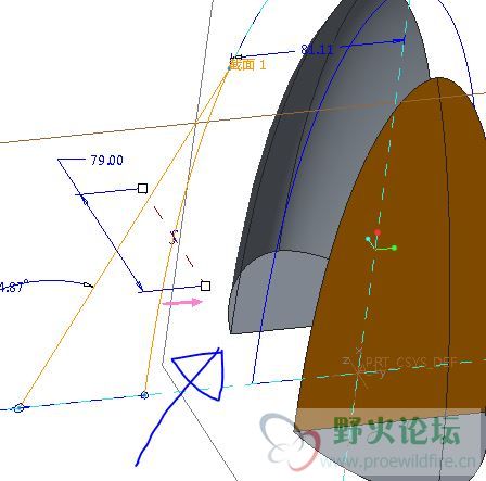

发现在结合部加轮廓筋有些麻烦,高手指点!

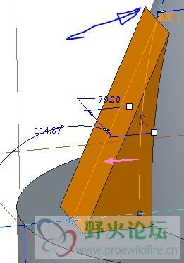

 楼主| 发表于 2015-10-13 22:00 | 显示全部楼层
更换方式,端点处不结合!

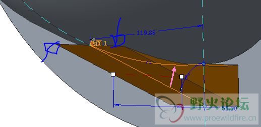

 楼主| 发表于 2015-10-13 22:02 | 显示全部楼层
换种方式,也是失败!

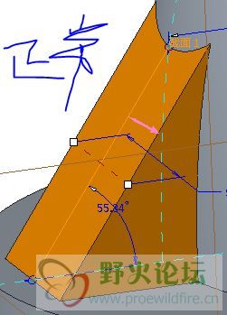

 楼主| 发表于 2015-10-13 22:06 | 显示全部楼层
再换到无结合部处,就正常了!

 楼主| 发表于 2015-10-13 22:24 | 显示全部楼层
这个箭头向外可理解为向底部加筋!

 楼主| 发表于 2015-10-13 22:26 | 显示全部楼层
箭头向里则实体部分消失,空心部分面组被分割!

发表于 2015-10-14 03:36 | 显示全部楼层
你用平面交截出一条曲线,在参照这条曲线试试。
不要用平台上的直线

发表于 2015-10-14 19:09 | 显示全部楼层
怎么不用拉伸?
