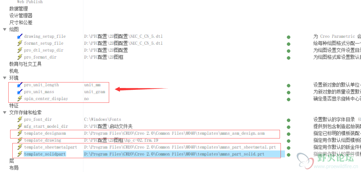

[求助] 出工程图时,怎么将CREO单位改为默认公制,不用每次都手动将英制改为公制
在config.pro里面加入这几个参数!
供参考!
pro_unit_length unit_mm
pro_unit_mass unit_gram
template_designasm D:\Program Files\CREO\Creo 2.0\Common Files\M040\templates\mmns_asm_design.asm
template_sheetmetalpart D:\Program Files\CREO\Creo 2.0\Common Files\M040\templates\mmns_part_sheetmetal.prt
template_solidpart D:\Program Files\CREO\Creo 2.0\Common Files\M040\templates\mmns_part_solid.prt
