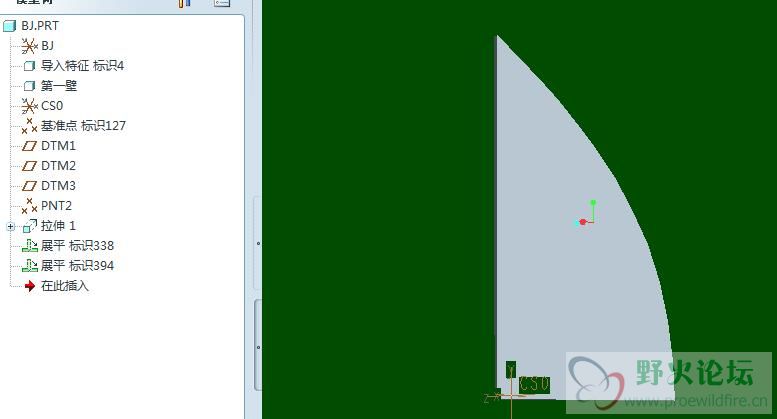

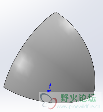

请教各位大侠这种件怎么展开

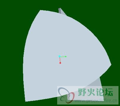

发表于 2015-10-13 22:58 | 显示全部楼层
切掉一半后,我才弄出来。
整体,我不会弄。

发表于 2015-10-13 23:43 | 显示全部楼层
楼上的方法是错误的。。仅供参考

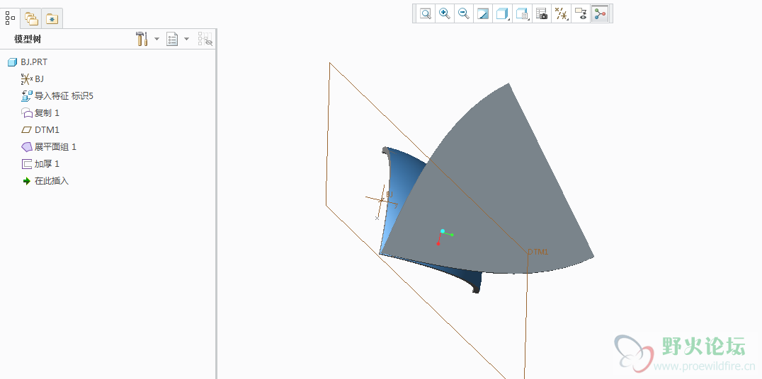

发表于 2015-10-14 10:46 | 显示全部楼层
把思维放开点。。。。不就展开么,展开面就可以了,然后再加厚。
bj.prt.rar

发表于 2015-10-14 13:31 | 显示全部楼层
zxj155105535 发表于 2015-10-14 10:48
就你这样展开还要卖钱,你羞不羞
我是为了金币,别阻挡我赚金币的乐趣。
后来用曲面展平发现形状不一样,才在三楼说这方法不行。
12.prt.zip
126.89 KB, 下载次数: 4

 楼主| 发表于 2015-10-14 14:08 | 显示全部楼层
为什么我这个操作方法不行

发表于 2015-10-14 14:21 | 显示全部楼层
lwcdgl 发表于 2015-10-14 14:08
为什么我这个操作方法不行
已经上传了prt文档,而且是免费的。你可以下载看看。不明白的地方再提
