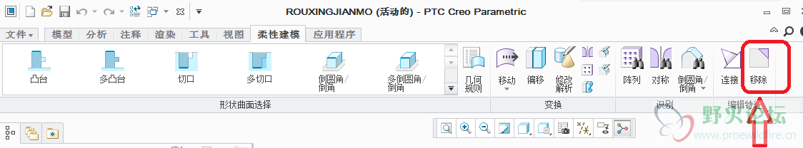

客户发来的曲面STP经常多出很多不必要的曲面,有什么办法快速删除,
因为不是开模文件,只是作为参考物,所以客户都很随意啊,

发表于 2015-10-13 15:38 | 显示全部楼层
用Creo的的柔性建模功能可以快速删除。

 楼主| 发表于 2015-10-13 15:52 | 显示全部楼层
呜呜,我的是5.0的,

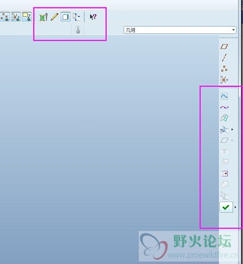

发表于 2015-10-13 16:03 | 显示全部楼层
xinghaomicheng 发表于 2015-10-13 15:52
呜呜,我的是5.0的,
编辑定义 再点图1上的 2是用到的地方
回复 3 0
1261
1525
发表于 2015-10-13 16:39 | 显示全部楼层
4楼正解,我一直这样用的,可以删除任意曲面

发表于 2015-10-13 19:00 | 显示全部楼层
进入IDD,选中不要的曲面直接按键盘上的DEL。

 楼主| 发表于 2015-10-14 13:24 | 显示全部楼层
谢谢大家,谢谢四楼的。原来在这里
