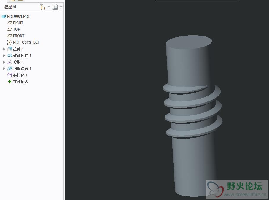

内螺纹收尾简单办法我知道,但是外螺纹就知道了,求高手教教

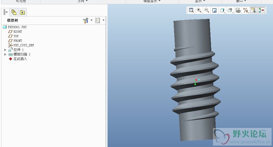

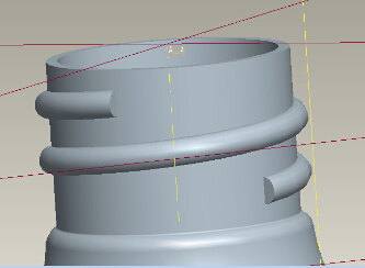

发表于 2015-10-13 12:25 | 显示全部楼层
起始和结尾倒个圆角就可以收尾了

发表于 2015-10-13 12:28 | 显示全部楼层
.....................如下.....................................

发表于 2015-10-13 13:25 | 显示全部楼层
把扫描轨迹的头尾端画到里面去

 楼主| 发表于 2015-10-13 15:19 | 显示全部楼层
thomasyung 发表于 2015-10-13 13:25
把扫描轨迹的头尾端画到里面去
嗯,我也是这样做的,不过还要把多出来的切割掉,多一个步骤是不是
