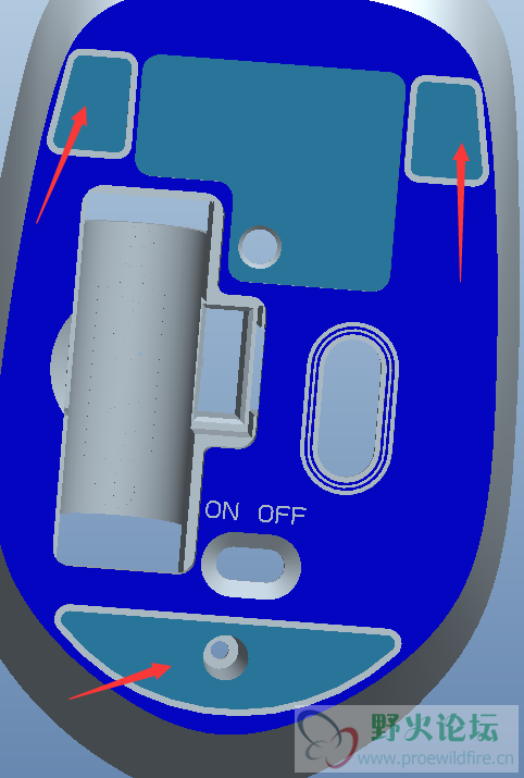

 楼主| 发表于 2015-10-13 13:55 | 显示全部楼层
是组件STP格式的,我需要打个脚垫样品
