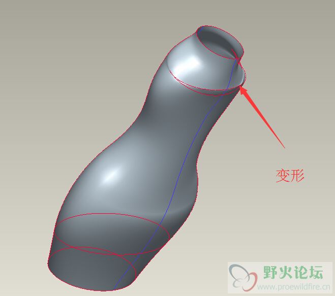

用可变截面扫描的

发表于 2015-10-13 10:44 | 显示全部楼层
在中间再做一条直线作参照轨迹线
选择参照轨迹时,先选直线

你的版本高了,打不开,我就问问,可变扫面你用了多少条轨迹线。原点轨迹是中间线还是侧边线,
一直没用可变扫描,没有理解其原理,

谢谢,原来如此,少了这根线,不知道是不是这样理解,可变扫面里面,至少需要一根“脊骨线,方向线”再配合其他“边界线”就可以扫出各种曲面了,这样理解对不

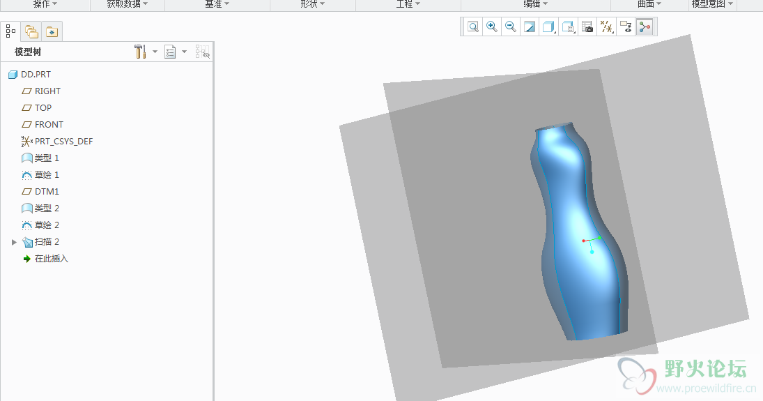

请教那两个灰色面怎么做出来的呢
663
911
发表于 2015-10-13 19:26 | 显示全部楼层
第一张图是你的
第二张图,修改的。
其实像这种椭圆截面,2条线就够了
