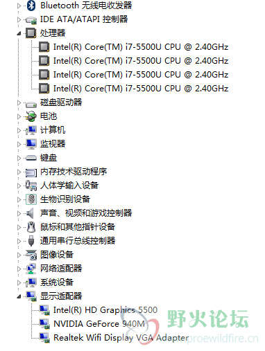

有时电脑刚开机第一次打开creo时可以打开软件,第二次估计就打不开了,有时开机第一次都找不开,在出现LOGO界面闪退。LIS文件也是正确的,重新做了好几遍,MAC也换了几个,都没有效果。

也可能显卡或驱动有问题

都更新到最新了的,不兼容新的显卡驱动?

我之前工作的电脑,我自己的电脑,我现在公司的电脑,都有这个问题,并且我自己的电脑系统是下载的安装原版的

你的电脑里面的有这个问题吗? 我电脑配置。

你显卡比我好的好多了,解决不了就重新装系统试试
