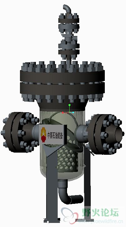

发表于 2015-10-12 18:09 | 显示全部楼层 |阅读模式
这几天没有什么工作  就把自己画得二维图转化为三维图  说句实在话 生产出来有很多问题 看着也很难看 希望以后借助三维让产品更好看  不出现那么多的干涉

发表于 2015-10-12 20:05 | 显示全部楼层
螺栓为啥这么多

发表于 2015-10-12 20:17 | 显示全部楼层
这种设备如果只用2维那工程图确实要非常精细才行,用3D工作量反倒少一些

发表于 2015-10-13 08:22 | 显示全部楼层
螺栓有点多,实际加工和应用中没有必要,反而适得其反。做外观设计要稍微了解些结构方面的知识,不然会给结构设计带来很多麻烦。

发表于 2015-10-13 09:19 | 显示全部楼层
从比例上看看是不是螺栓选型有点偏大了

这不是一高压管线篮式过滤器吗。 这个搞个DWG 比这看的清爽多了
