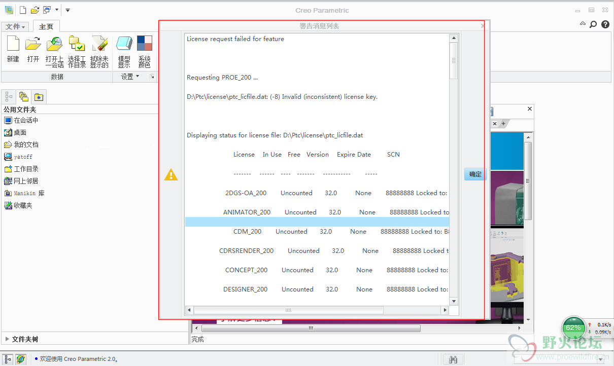

[求助] 新装creo2.0 ,许可证错误,截图如下,请大神帮忙。谢谢
发表于 2015-10-11 12:28 | 显示全部楼层 |阅读模式
许可证里面的地址已经换成我自己电脑的物理地址了。为什么还是报错。
初次安装,不是太懂。麻烦懂得大神告知在下。感激

许可证文件修改的不正确或未在OBJ目录下运行破解文件.
解决方法:不用重新安装PROE,只需检查许可证文件是否成功修改,没修改正确的重新修改。破解文件忘了运行的请重新运行破解文件。

不只是许可证,还有个PTC_Creo_Patcher_0.1_SSQ.exe需要运行
