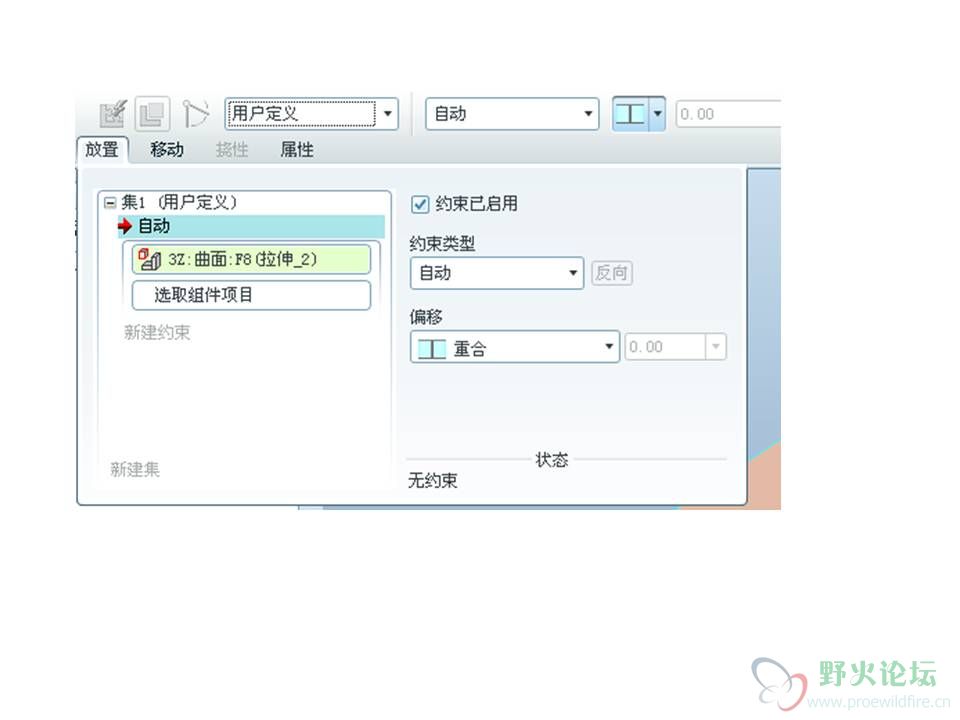

发表于 2015-10-11 11:11 | 显示全部楼层
装配就是和实际组装操作一样的,装配两个零件方法很多,比如:面对面,轴对孔。。。 以下图片是装配的设置界面。

发表于 2015-10-11 21:05 | 显示全部楼层
模型树里从上到下逐个模型都约束完整就好了
