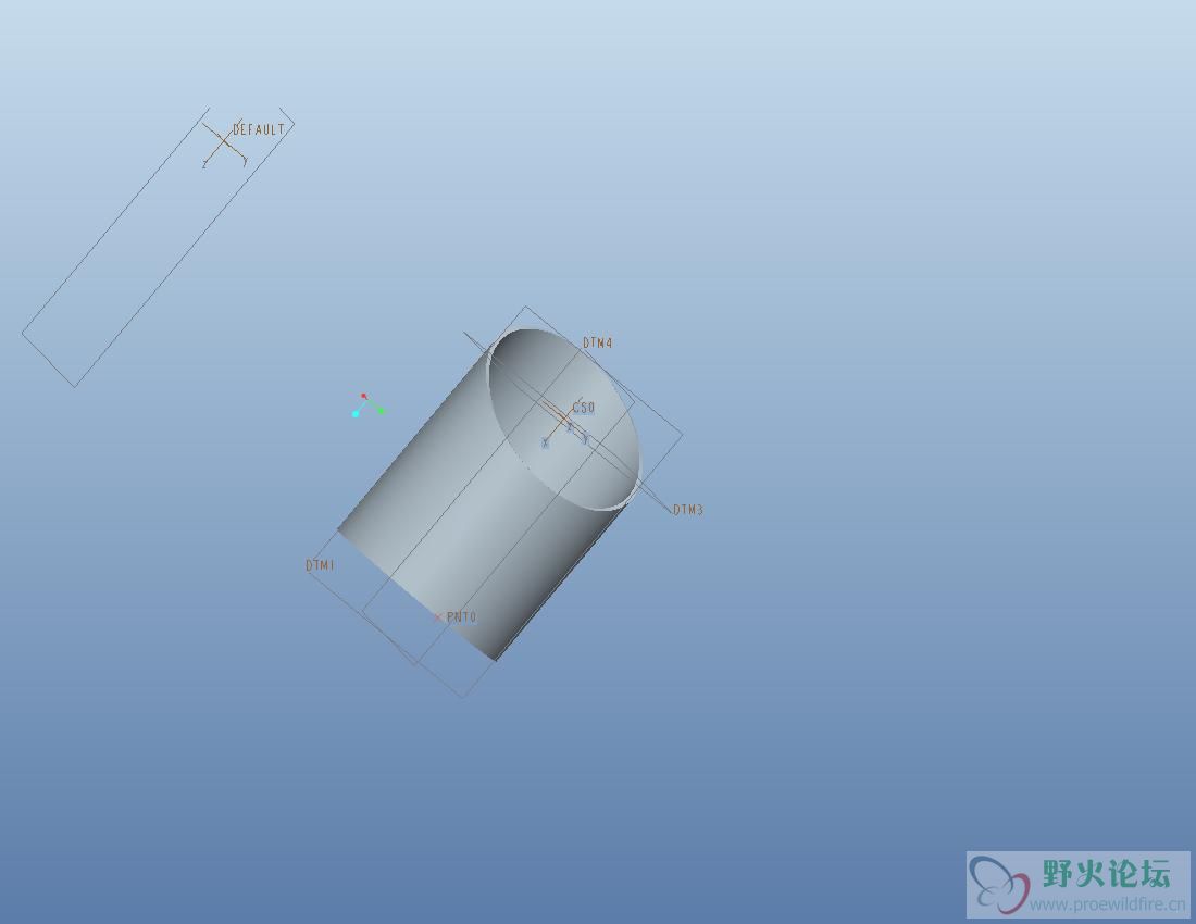

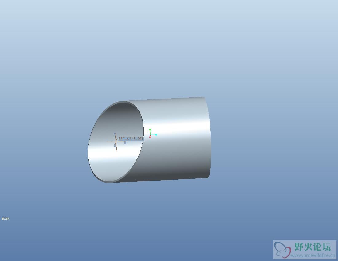

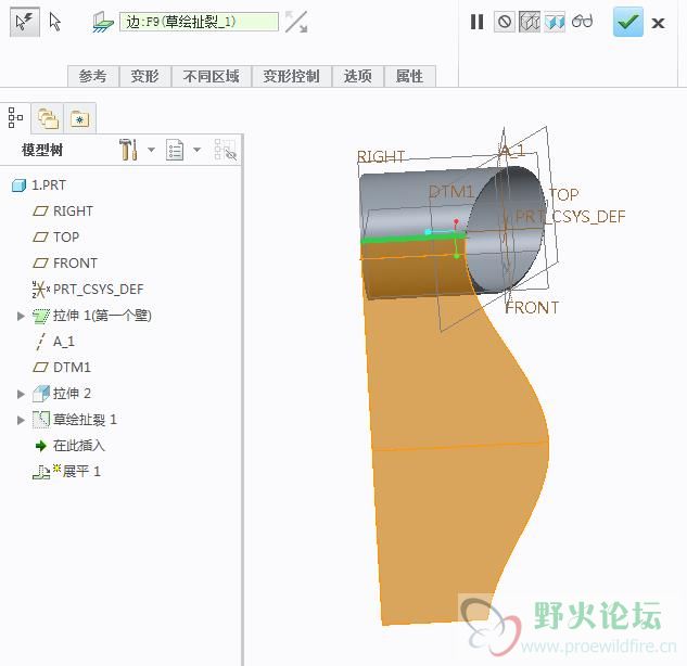

圆柱展开,帖子上有教的,展平面组,我找不到这个选项,不知道怎么展开,高手可以帮一下忙吗,谢谢

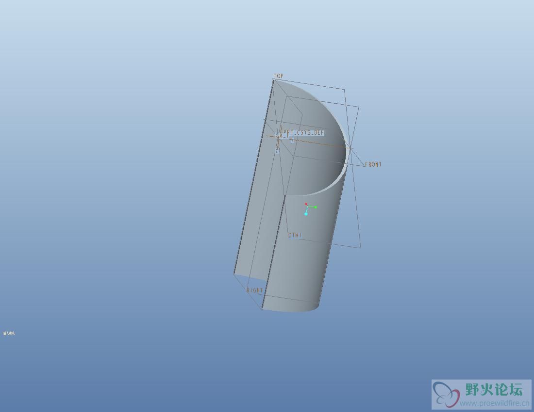

哥们,一个钣金件要展开,首先你得确认它可行。一个圆柱要展开,那首先你得给它扯裂一条缝才能展开啊。软件又不是神,它怎么知道你想怎么展开。

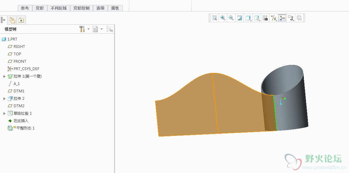

谢谢大哥大嫂、叔叔婶婶、大爷大妈,小人不才,实在做不出来,于是就砍掉了一半,做了半拉子展开后再镜像也一样

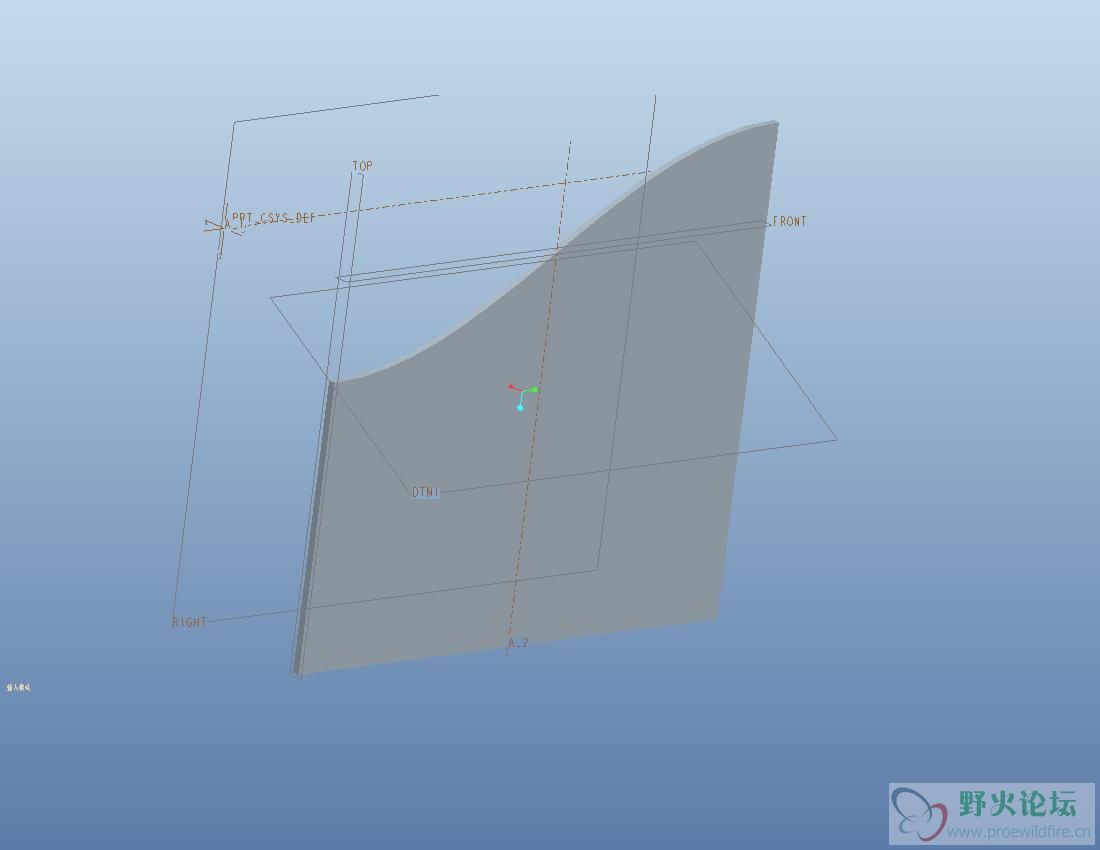

你看看可不可以。
我发现这个零件不能折弯实体,哪位高手能看看怎么搞?
另外想问一下:怎么在这个钣金建模里直接转化为标准建模?

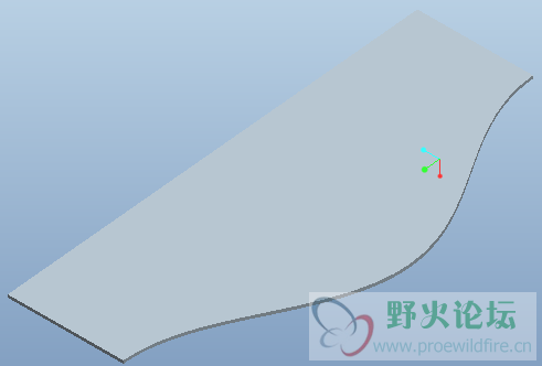

看看这样吗

先【草绘坼裂】。再【展平】 即可。
