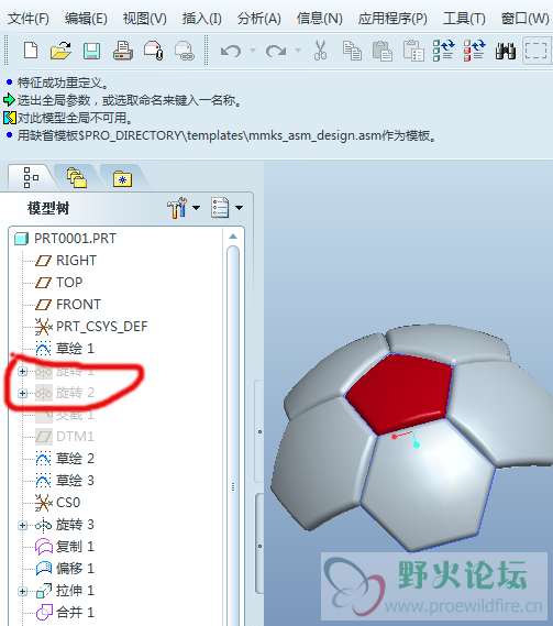

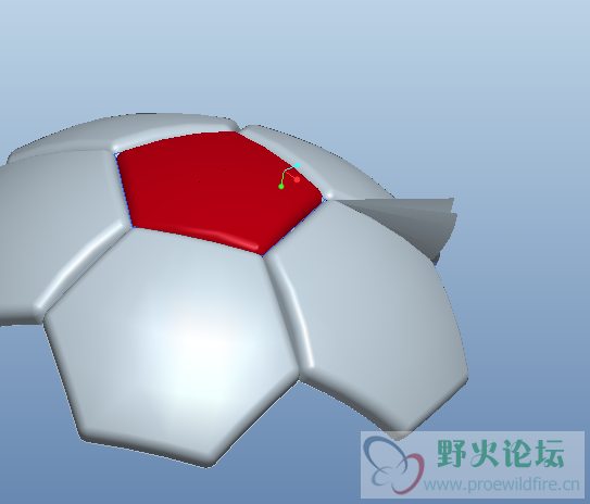

发表于 2015-10-10 10:49 | 显示全部楼层 |阅读模式
搞不懂呀,跟着论坛里有大神的图做的,他的就正常  怎么回事?
零件
零件
组件

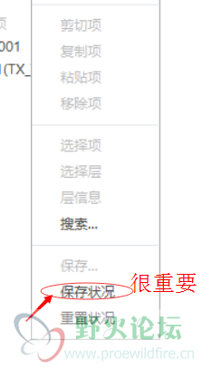

发表于 2015-10-10 22:26 | 显示全部楼层
层命令如下图1
进入层界面---新建层---选择要隐藏的面---确定后--新建的层右键点选隐藏---
再空白处右键点选保存状态(如下图2)
