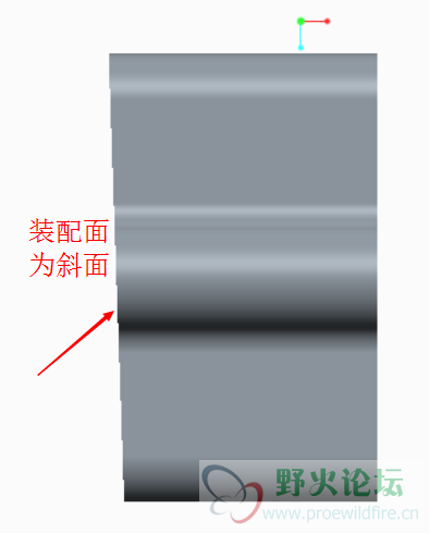

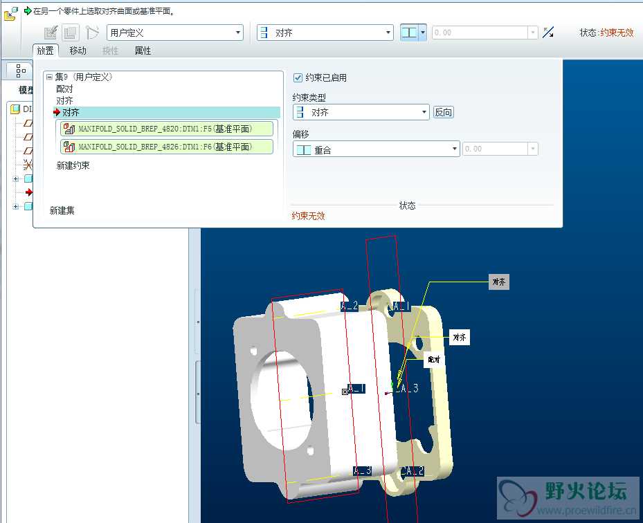

外来文件,STP格式的,我把单个零件分离出来重新装配,已经重新新建了平面跟轴,仍无法完全约束,只能约束两个 另一个就无法约束了
请教高手指教
实际装配效果如图
实际装配效果如图

发表于 2015-10-9 20:47 | 显示全部楼层
第三个约束与前两个约束有冲突吧?或基准设置不对。没遇到过这种情况。应该都可以重新装配的。
220
257
 楼主| 发表于 2015-10-9 20:56 | 显示全部楼层
试过很多次了 也试过按三个新建的面重合去装配  也试过用两个孔重合加上一个面去装配  总是最后一个装配关系约束无效  也搞不明白怎么回事了
72
121
发表于 2015-10-9 22:24 | 显示全部楼层
零部件的装配面都不垂直,另外配合间隙是零配零大问题
虚心自学中
374
587
发表于 2015-10-10 08:05 | 显示全部楼层
是的,就是它本身的面、线不垂直,要重新定义基准
