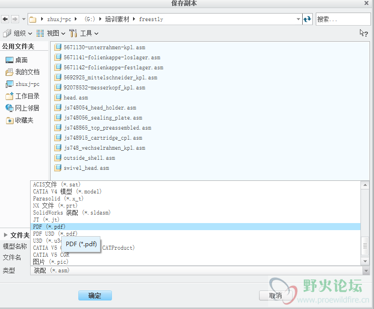

各位哥哥姐姐,请问如何将PROE 3D图档转化成PDF格式图档?小弟不才,初学PROE,望多多指教!

在文件——另存为——保存副本里,后缀名的下拉菜单里选择PDF档,保存即可

这是截图供参考

你好!这样另存为的PDF图没尺寸,我需要的是个工程图。不知道有什么办法?是不是先转成工程图再转化成PDF格式,不过在CAD中没PDF格式,需要通过什么PDF虚拟打印机转成我们需要的格式。不过我昨天试了转成PDF好像标注的尺寸太小,看不清楚,你有什么好办法吗?

需要工程图,肯定需要先转换成工程图啊,然后再另存副本成PDF文档。至于尺寸大小在绘图属性里都可以修改的。

还有注意你绘图文档的单位,系统默认英制。

嗯,我经常绘制的工程图是系统默认的英制,怎么才能设置成公制呢?
