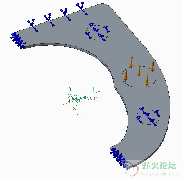

求助大神:
    曲面区域的草绘在parametric里面完成的,在simulate里面选取曲面区域简化模型时,如果投影面与所选曲面的草绘平面重合时
,到最后分析的时候会报错。但如果投影面选取所选曲线草绘平面相对的面就正确。是不是投影面不能和草绘平面重合呢?求大神
解疑!
马桶盖受力仿真
马桶盖受力仿真

应该没有问题,你的曲面区域是在simulate模块划分的么?

你的边界条件要选在骨架线上,按截图的意思,应将其分割,投影是不行的

精细化模型里去设置曲面区域
