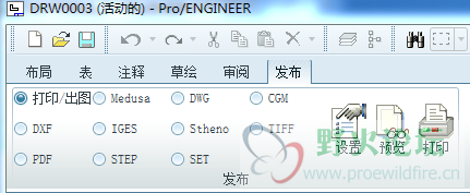

各位哥哥姐姐帮帮忙,小弟初学PROE,问题如标题,请问是不是先转成工程图然后再保存DXF格式呀?

发表于 2015-10-8 20:26 | 显示全部楼层
生成工程图后导出DXF

发表于 2015-10-9 12:31 | 显示全部楼层
3D图转成工程图尺寸怎么可能会变呢?
发表于 2015-10-9 12:32 | 显示全部楼层
如图片,我用的是pro E5.0
可以在工程图模式下,点击“发布”或“文件”“另存为”选择DXF然后保存
