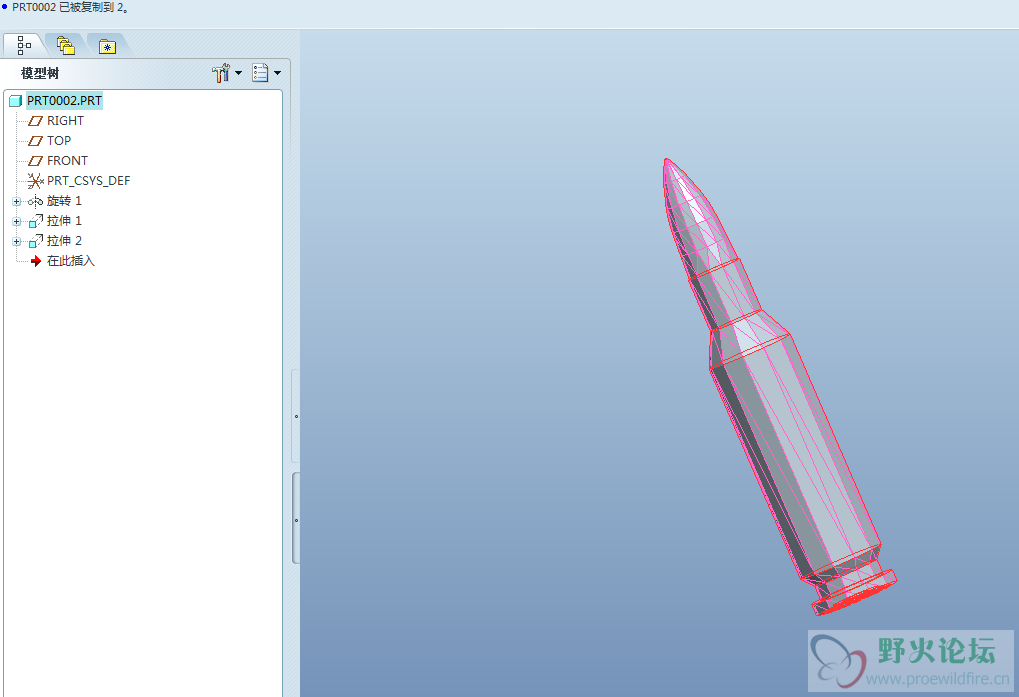

[已解决] 我画完后保存副本STL后就变成这样了,没办法返回了
69
185
277
发表于 2015-10-8 17:29 | 显示全部楼层 |阅读模式
这该怎么返回,现在这个精度不够,圆变成了棱型了

发表于 2015-10-8 17:57 | 显示全部楼层
你们不用回答了,这个是我小号,我是来混热心和威望的。 难道我会告诉你,点击下“重画”图标就可以了? 会告诉你“重画”的快捷键是ctrl+r? 会告诉你关闭图形再打开就可以了?

发表于 2015-10-8 21:29 | 显示全部楼层
在另存回来。

 楼主| 发表于 2015-10-9 15:44 | 显示全部楼层
保存STL后三角面片太少,变成了棱柱,怎么解决

 楼主| 发表于 2015-10-10 10:08 | 显示全部楼层
479909173@qq.co 发表于 2015-10-8 17:57
你们不用回答了,这个是我小号,我是来混热心和威望的。 难道我会告诉你,点击下“重画”图标就可以了? 会 ...
多谢
