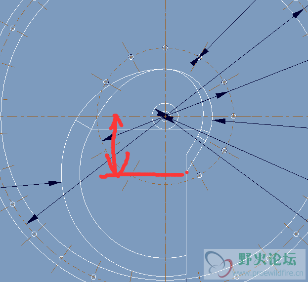

请问这个点到中心线的尺寸怎么标注?

楼主想表达什么?难道是我电脑没显示?

 楼主| 发表于 2015-10-8 15:25 | 显示全部楼层
1.png 忘记上传图片了,不好意思

点点、中心线,中键,标不出来?

野火 发表于 2015-10-11 20:47
点点、中心线,中键,标不出来?
请问你说的点点是求交吗?我试过求交2线交点,再点击中心线,还是标不出来。如果是选点和中心线的话,请问怎样才能选中这个点呢?试过很多次,都只能选中线

那个点要是选不中那你想办法创建个基准点
