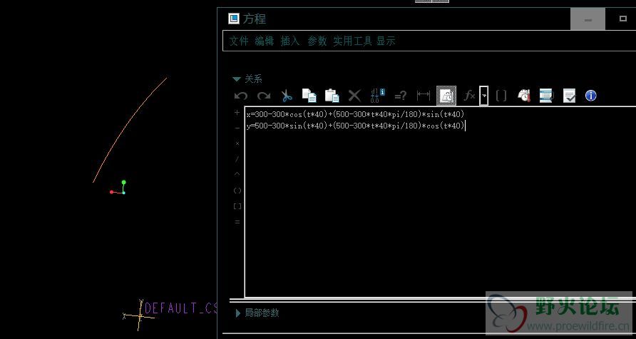

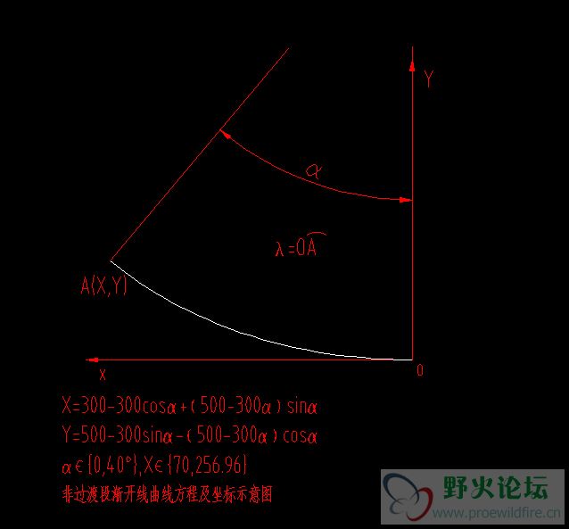

现在要画如下一根曲线,
QQ截图20151008094419.jpg .
请教一下高手这个怎么画啊???

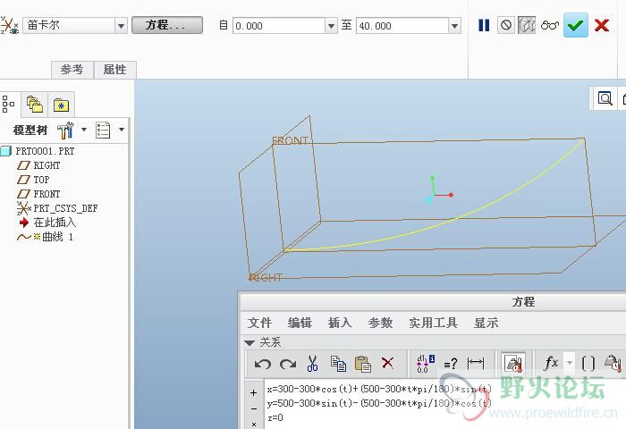

发表于 2015-10-8 10:40 | 显示全部楼层
笛卡尔坐标复制过去
只要把α改40*t,默认是角度,另外一个α是弧度改40*pi*t/180
x=300-300*cos(40*t)+(500-300*40*pi/180)*sin(40*t)
y=500-300*sin(40*t)-(500-300*40*pi/180)*cos(40*t)
z=0

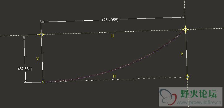

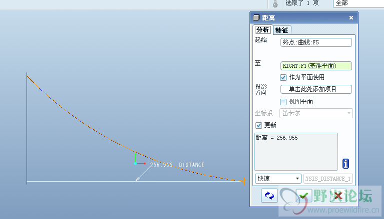

发表于 2015-10-8 13:13 | 显示全部楼层
143
265
发表于 2015-10-8 14:42 | 显示全部楼层
参考图片所示
