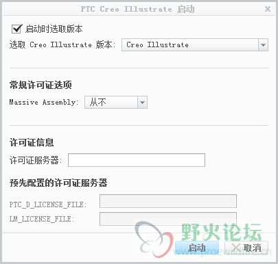

我是按照步骤安装的,安装过程很顺利,破解文件我都放好了,可是当我安好后打开软件就出现这个东西怎么回事我看别人打开软件就直接出现界面了,
我不知道是哪里出了问题
这是我打开软件的显示
这是我打开软件的显示

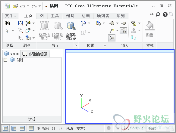

额,谢谢路过的各位,不过我自己解决了。我闲着没事,那个许可证服务器就是
许可证填上安装license.dat的路径就行
把license.dat的文件位置输进去就可以进去了
这是我打开软件的界面
这是我打开软件的界面

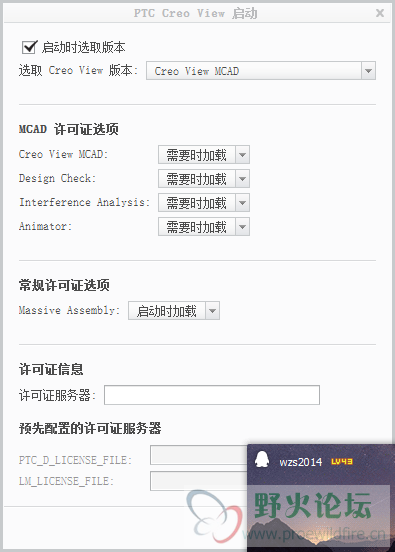

我的creo view 3.0 和你的启动画面一样,请问你是怎么破解的啊,谢谢
creo view 3.0许可证服务器怎么破解
