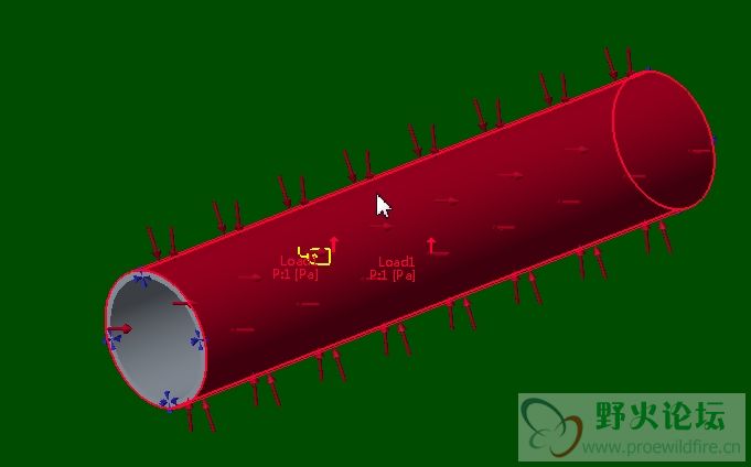

cero3.0模拟钢管受力时的形变,压力即使很小,形变也非常夸张(如图),是什么原因?

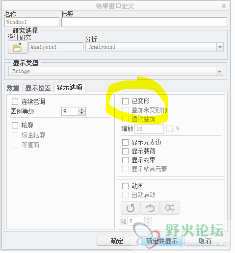

发表于 2015-10-7 08:24 | 显示全部楼层
这形变是放大了的,你把比例调1:1就可以了。或者你去看看结果的 数量级
83
 楼主| 发表于 2015-10-10 10:56 | 显示全部楼层
比例在哪调呢?
50
发表于 2015-10-14 13:03 | 显示全部楼层
你把缩放比例改小
83
 楼主| 发表于 2015-10-31 20:04 | 显示全部楼层
tomcompany 发表于 2015-10-14 13:03
你把缩放比例改小
非常感谢,问题已解决
