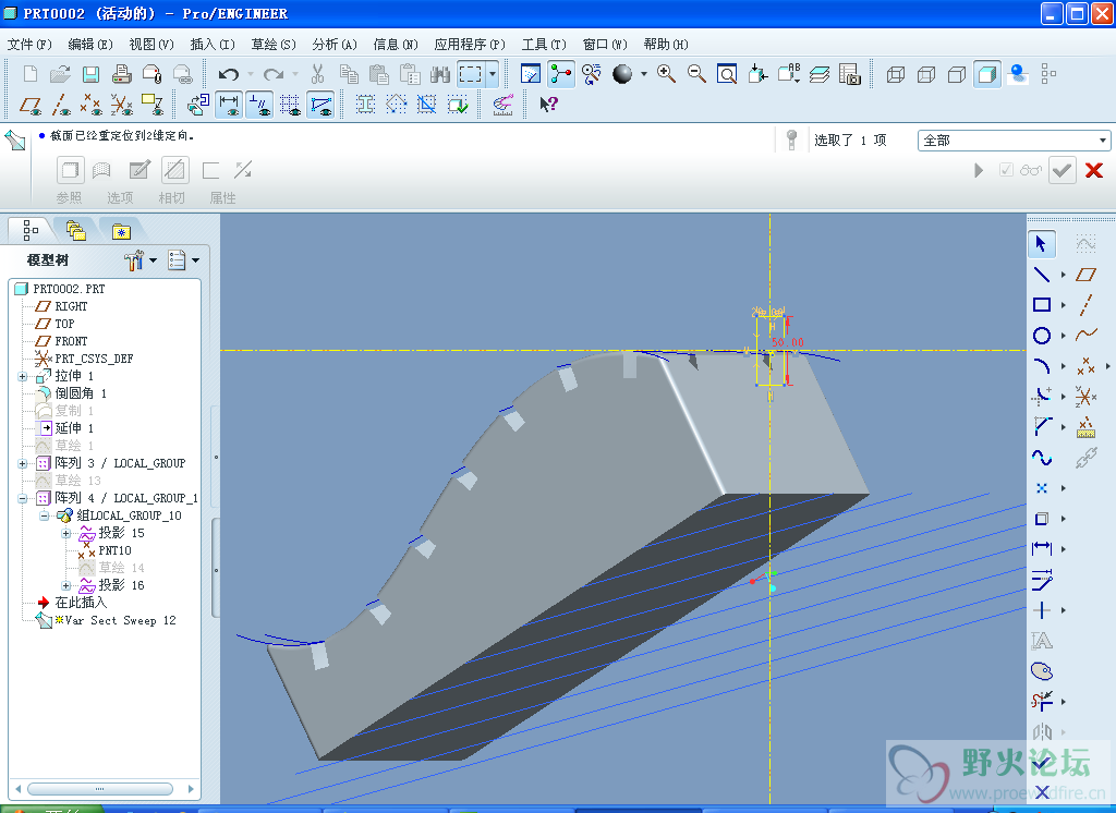

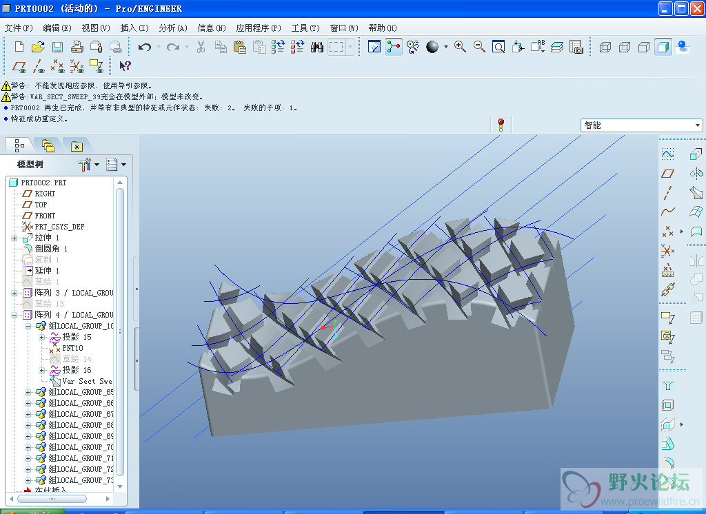

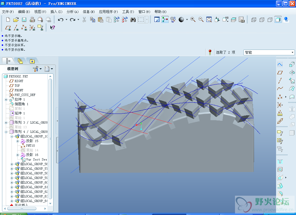

新手菜鸟一个,看了论坛@chenxc1122 大大发的帖子照着做了一下,出现问题了 http://www.proewildfire.cn/thread-112516-1-2.html
在进行第二个方向的可变截面扫描阵列,再生的时候发生了错误,有些项目失败了,有两道槽不能出现,但是在草绘的时候把深度改变成其他值(比40大或小)都能成功,想知道这个该怎么解决
QQ截图20151006133450.png QQ截图20151006133247.png QQ截图20151006133405.png QQ截图20151006133427.png

第一张图是把40改成50的图

发表于 2015-10-7 09:47 | 显示全部楼层
你第二条曲线的两端点不应落在曲面的边界上,放在边界外试试看

 楼主| 发表于 2015-10-8 09:58 | 显示全部楼层
还是不行,仍然有不能再生成功的部分
