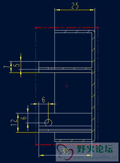

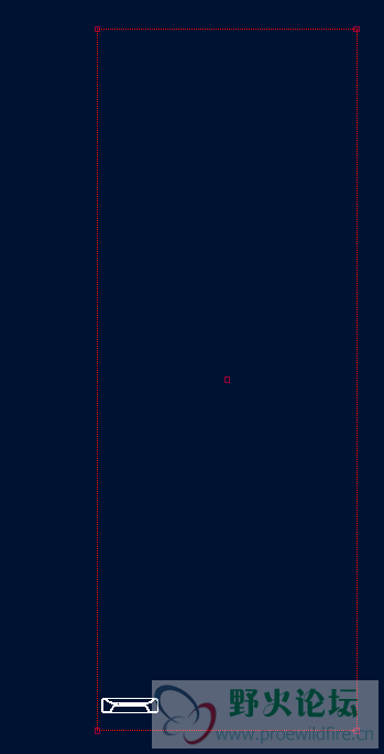

如图,在工程图中,1212图和1313图,视图中的红色视图边框,出现1212图所示的样子,这样当投影视图和一般视图等有多个的时候,要选中想要的视图很不方便,怎么样才能让1212中的视图边框变成1313图中的那样?1212图这样我是知道是因为在做3D的时候很多面、参照、导入数据等导致的,但是单纯的隐藏这些特征是不能解决问题的。求大神指点。

发表于 2015-10-9 20:52 | 显示全部楼层
试试比例
发表于 2015-10-10 09:04 | 显示全部楼层
247
339
发表于 2015-10-10 09:48 | 显示全部楼层
我也遇到多这样的问题,尤其是从一个很大的零件上复制了借用参照的时候。比例解决不了问题
每天学习一点点
发表于 2015-10-10 10:07 | 显示全部楼层
快乐生活一辈子
