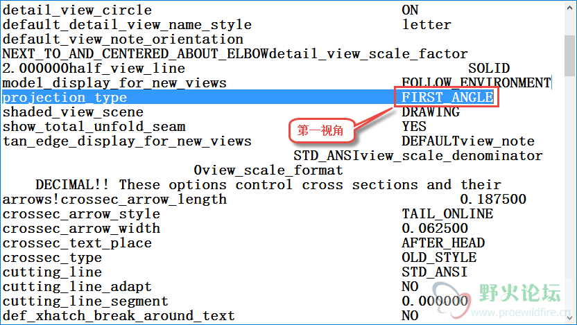

我想将出cad的图由第三视角更为第一视角,按照百度上的方法,为什么添加更改没有亮,请大神指导谢谢

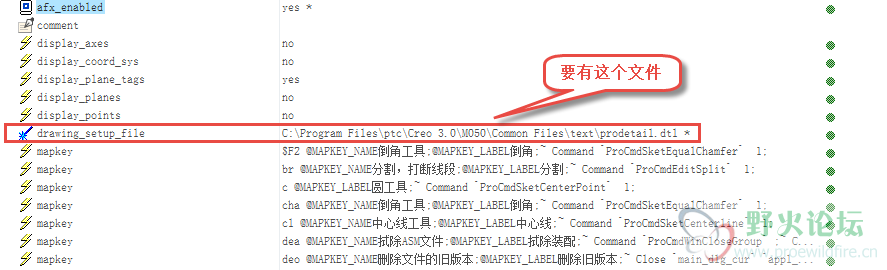

按照目录找到相应文件,让后改成第一视角,然后在配置文件里加入文件。。。

你配置里原来可能就是 first

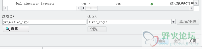

二楼正解,你只是改了 first angle,却没有把这个改动存入工程图样式文件。存入后再到config里调用才算真正的改完了。

我想问下 为什么我配置文件里无法添加Projection_type这个?
