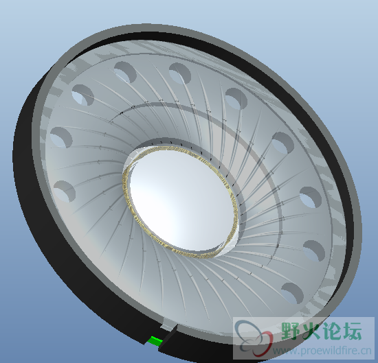

哪位大神赐教下,这个图的花纹怎么做,一直郁闷,不胜感激!

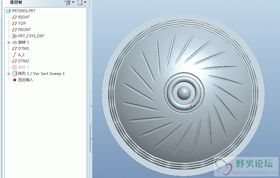

那个大面做一个旋转面,然后那些小的做一个出来,然后旋转阵列出来就OK了

发表于 2015-10-4 13:22 | 显示全部楼层
简单画了一下 我也新手  你是我在这论坛第一个回复的楼主
11.prt.part1.rar
200 KB, 下载次数: 78
11.prt.part2.rar
200 KB, 下载次数: 73
11.prt.part3.rar
200 KB, 下载次数: 61
11.prt.part4.rar
73.1 KB, 下载次数: 64

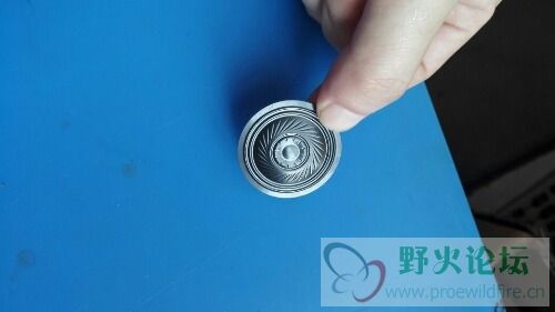

我看了下,图大概不是这样,我传个你看下
prt0001.prt.rar
154.15 KB, 下载次数: 65
109
174
 楼主| 发表于 2015-10-4 14:48 | 显示全部楼层
是在这个曲面上做花纹,花纹大概就图上那样,你帮我看下
129
182
发表于 2015-10-4 17:14 | 显示全部楼层
这是以前我们业务叫画的一个喇叭的简易图,你看看行不行
