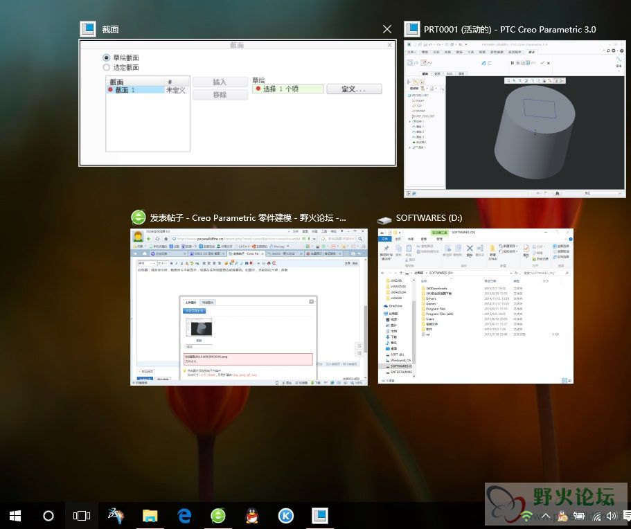

如标题,混合命令时,截面命令不能显示,但是在任务视图里边却能看到。如图示,求助各位大神,多谢

 楼主| 发表于 2015-10-20 23:08 | 显示全部楼层
这个跟模型没关系啊,就是软件的那个地方,截面那个选项显示不出来,不知道咋回事儿

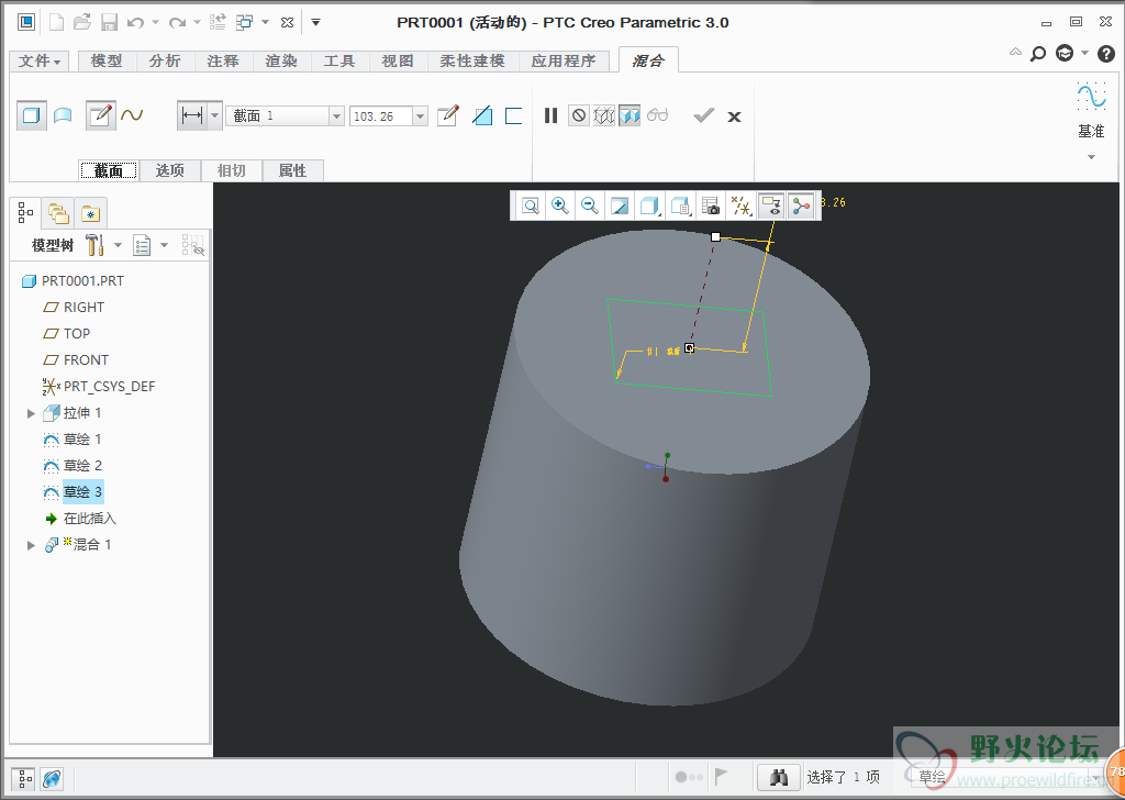

发表于 2015-10-21 11:23 | 显示全部楼层
肯定是这样的啊。

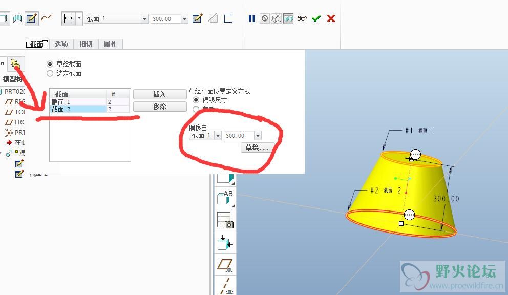

1、你先画的是第一个截面。你已经到了混合高度(或长度)的步骤。这个系统怎么知道你接下来是要画圆、点、方形......,所以干脆不显示。
2、这时你继续添加要混合的第二个截面(约束好正确混合的起点),然后就会显示截面轨迹了。

发表于 2015-12-26 17:22 | 显示全部楼层
我的也是这样了  在任务栏里也没有   怎么解决
发表于 2018-12-3 15:16 | 显示全部楼层
文件-选项-窗口设置-重置窗口位置
