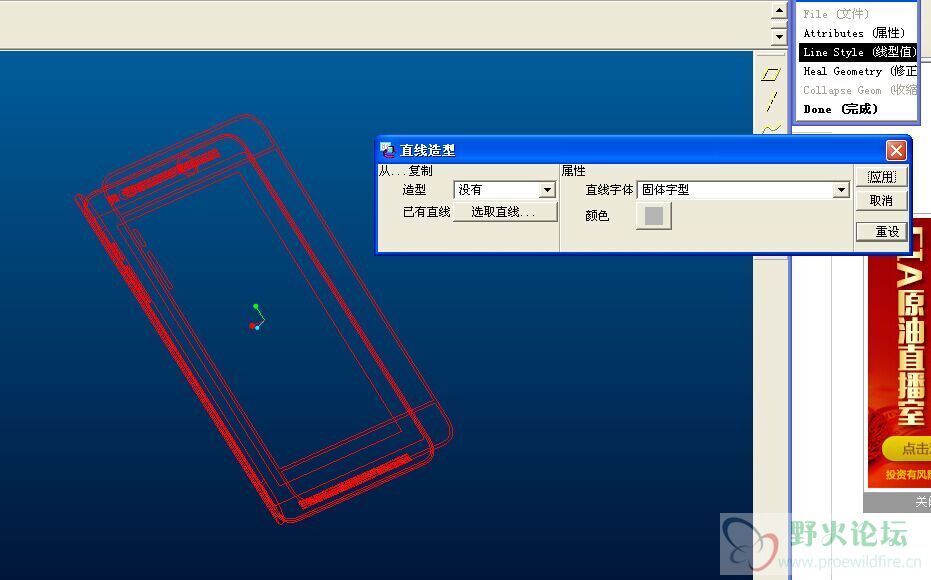

各位侠客:
在2001中,定义导入的线框颜色,---重定义--线型值--修改即可;
但在5.0中,我怎么导入线框后,无法重定义线框的几种颜色;
是隐藏在哪个菜单命令里?

应用程序 --- 继承 --- 修改 ---  线造型 ---框选你要改变颜色的线条 --- 确定 --- 选择你要改变的颜色 --- 应用 ---关闭 ---OK了
想当年 我也提问过这个问题  没人回答 ~~~
 楼主| 发表于 2015-10-2 09:39 | 显示全部楼层
是的,
多谢!
