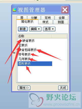

如题,在组件里面它们的区别是什么样的?一直搞不明白!请各位指点一二!就是视图管理器里面的简化表示下面的几个主表示,缺省表示等等!请看图!谢谢!

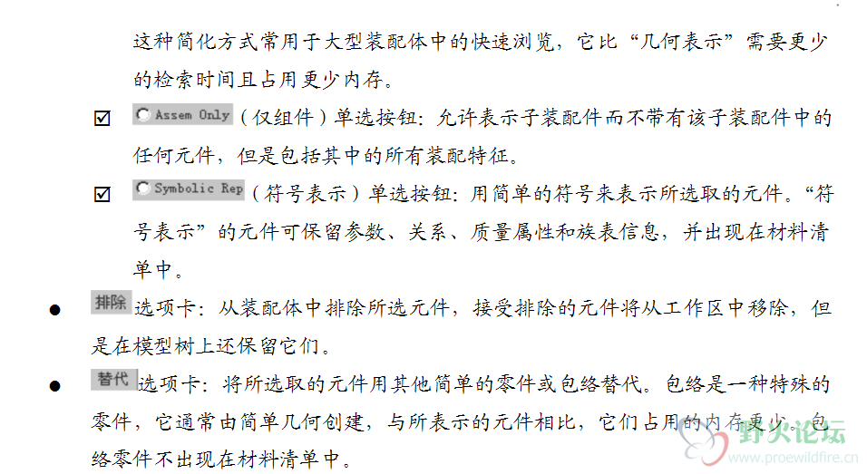

我告诉你就行了,刚知道的

请看附图就行了
介绍说明
介绍说明
介绍说明
介绍说明
