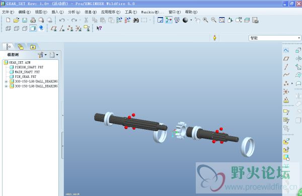

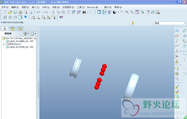

各位大神求助,为什么在子组件里编辑好分解图位置,并且保存好了,关闭再打开分解位置也正确。但是到父组件在打开查看分解视图,子组件的位置就不是当初编辑好保存的分解位置呢?

发表于 2015-9-30 09:30 | 显示全部楼层
那是因为子组件爆炸设置只适应于子组件,父组件需新设爆炸状态。
