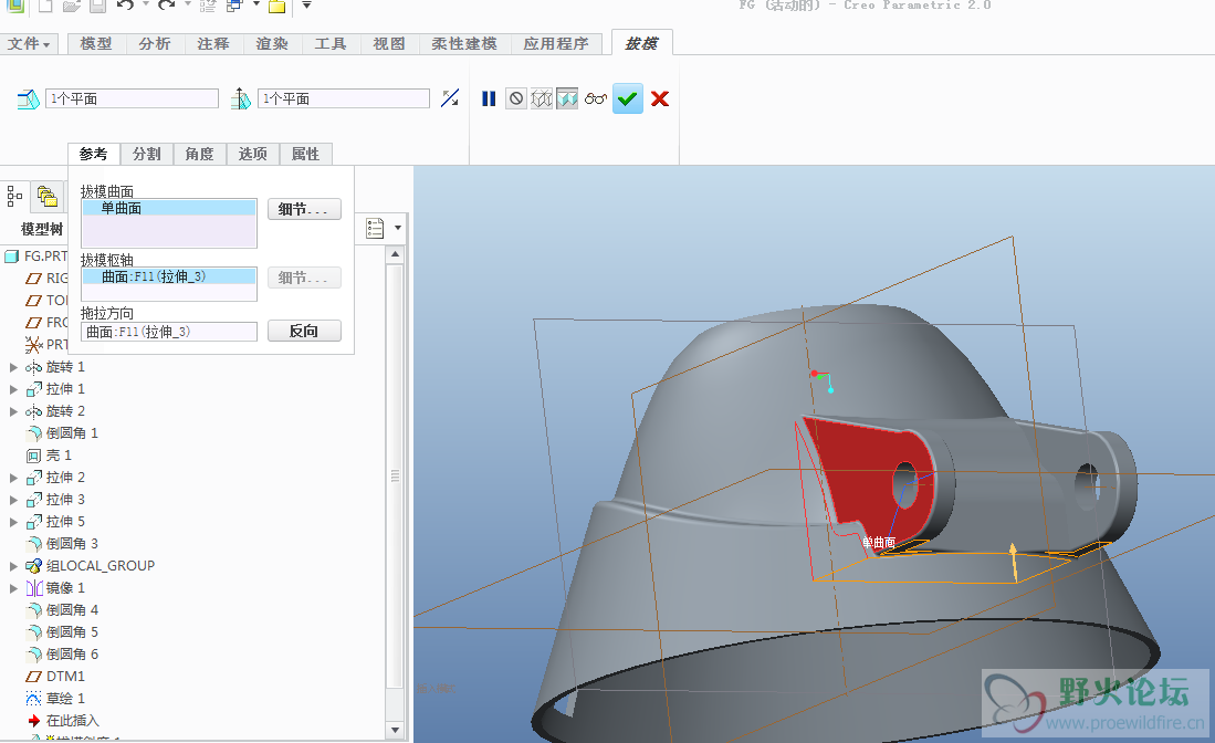

红色面为要拔模的面,拖拉方向和拔模枢轴都选择底部平面的时候,拔模角度为什么不显示出来,求解答
拔模角度不显示怎么回事
拔模角度不显示怎么回事

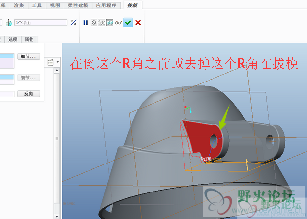

如图

一般是先拔模、后圆角的。

是先拔模、后圆角的。

野火版本有R角不能拔模,但是在CREO里面就可以了。而且可以拔到80多度,想要多少就拔多少。

6楼骗人 2.0不行
