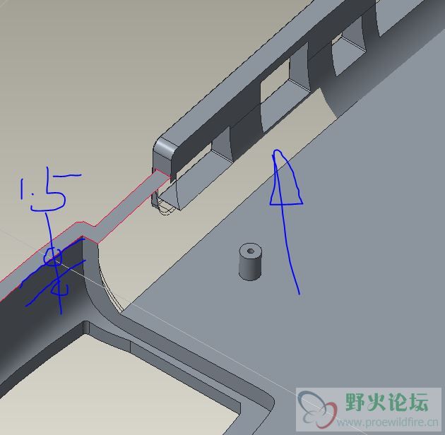

偏移1.5是这样的,像面组又不像!
偏移1.45是没有问题的!
是什么原因造成的?请帮忙,谢谢!
发表于 2015-9-29 08:25 | 显示全部楼层
应该是1.5的时候圆角和侧壁不想切了,放大一点圆角半径试一下

圆角过大

是这个图的曲面做得有点问题 你这个图我在应该是别的软件转过来的    你把那个地方拉伸切掉再补回来就好了

建议重新做面。偏出来的后面也会有破面的

谢谢,是镜像过去的,一边没问题!

是实体偏移!

实体延伸不了,构建本身的问题

曲面与偏移的面不想交
