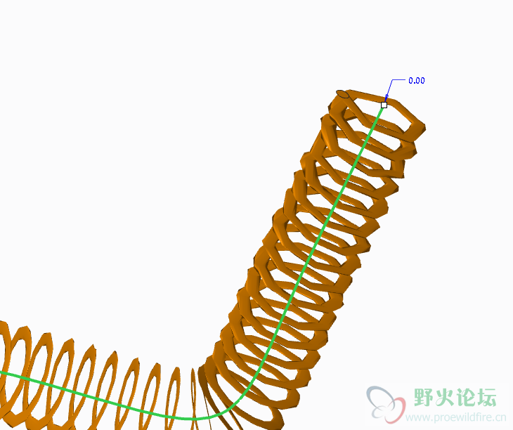

沿轨迹扫描时截面是扁平的,主要是做一个沿轨迹扫描的螺旋圆柱体,请大家帮忙看看,是不是关系式的问题,或者有没有好的办法?

这个可以直接螺旋扫描的吧

hzengxin 发表于 2015-9-28 14:13
这个你可以先扫描出螺旋面,再复制它的线
然后用圆可变扫描.

能否按照空间曲线轨迹直接进行螺旋扫描呢

能否按照空间曲线轨迹直接进行螺旋扫描呢
那就是可变截面扫描了
