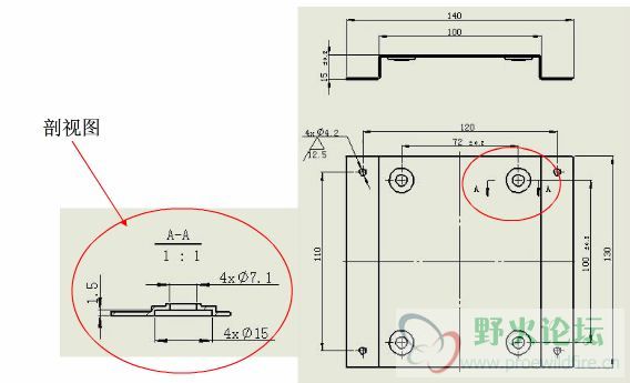

在网上看到的一个图,这个剖视图的孔的方向是不是不对?第一视角和第三视角都是一样的吧

没问题。从上往下看时,凸台呈现的就是反的
明白了,有时候就犯傻了,多谢!
