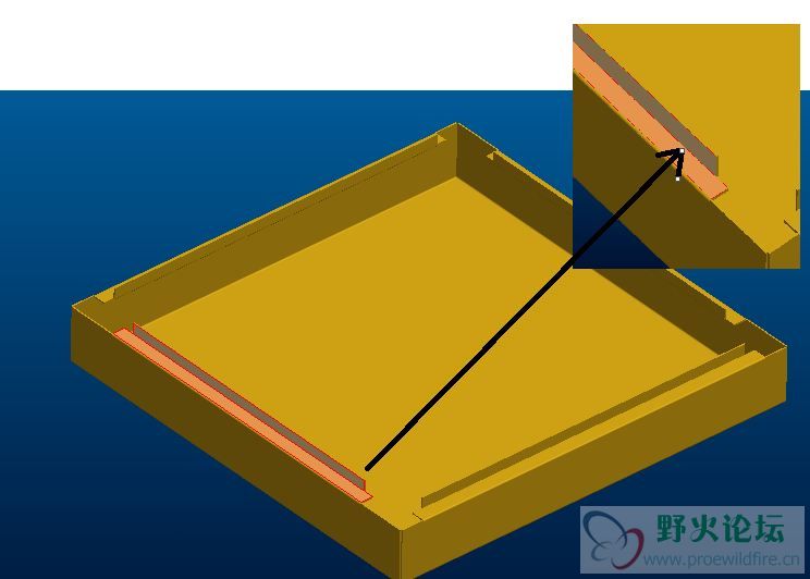

在论坛上下了一个机柜的模型,很多折弯内经都没有圆角,可以这样设计吗?

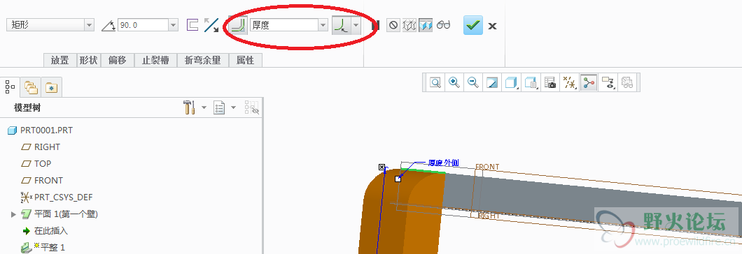

发表于 2015-9-28 11:00 | 显示全部楼层
可以。只是不可制造。因为制造过程中总会有半径。下图红圈处就是控制是否要半径。
697
850
发表于 2015-9-28 11:55 | 显示全部楼层
这个是正常的,在3D图给0,生产中就不是这样的。
模具也不会做成尖角的,那样对模具有损害的,不然每次尖角磨损没了

服务器server或Rack上的钣金零件画的时候很多都是没有内R角的,这不妨碍实际加工,只要保证零件功能就可以!
