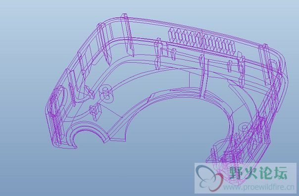

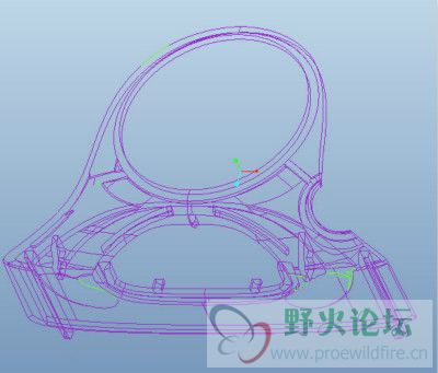

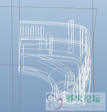

发表于 2015-9-26 09:31 | 显示全部楼层 |阅读模式
     为何修补破面越修越多,简直让人崩溃。这方面需要什么技巧来的?高手帮忙分析一下,如果有个教程就好了。祝大家中秋节快乐

 楼主| 发表于 2015-9-26 22:56 | 显示全部楼层
@ivy123zxj789    另外两个能否也帮忙看看!谢谢了,好人好报

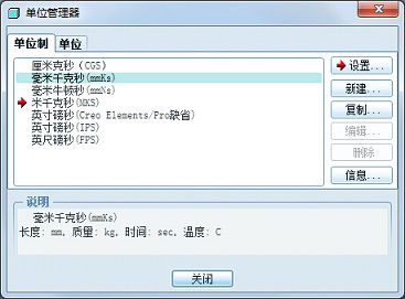

你个坑,故意的吧。
米千克秒,不是毫米千克秒
你那个 M 文件真的好烂啊
1是烂面
2是补好的
3是右边实体的了,左边不可以
好多细节地方是懒面
http://pan.baidu.com/s/1pJMiZdp

susy520 发表于 2015-9-28 09:54
你个坑,故意的吧。
米千克秒,不是毫米千克秒
客人发过来的我没有任何更改,我所量的尺寸是对的哦

susy520 发表于 2015-9-28 11:28
你那个 M 文件真的好烂啊
1是烂面
感谢这位大哥的努力帮助,设计这产品的人太操蛋了

发表于 2017-1-10 11:06 | 显示全部楼层
将单位改为毫米千克秒,然后将精度改到最低0.01,尽量减少破面,再然后就慢慢修咯
