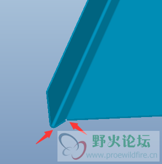

钣金新人,自学时会遇到很多问题,请高手帮忙看一下附件的钣金该怎样展开,好像有个面有问题!

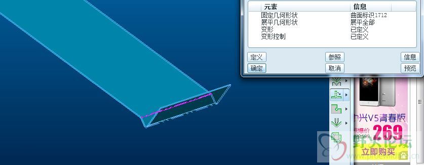

911
发表于 2015-9-25 20:23 | 显示全部楼层
我试了下,不行。
智商捉急了。
钣金展平什么时候变得这么麻烦了。服了。

发表于 2015-9-25 21:43 | 显示全部楼层
把些两处R角倒大一点就OK

发表于 2015-9-25 21:47 | 显示全部楼层
两处R角

发表于 2015-9-27 21:37 | 显示全部楼层
先移除,然后再倒R就好

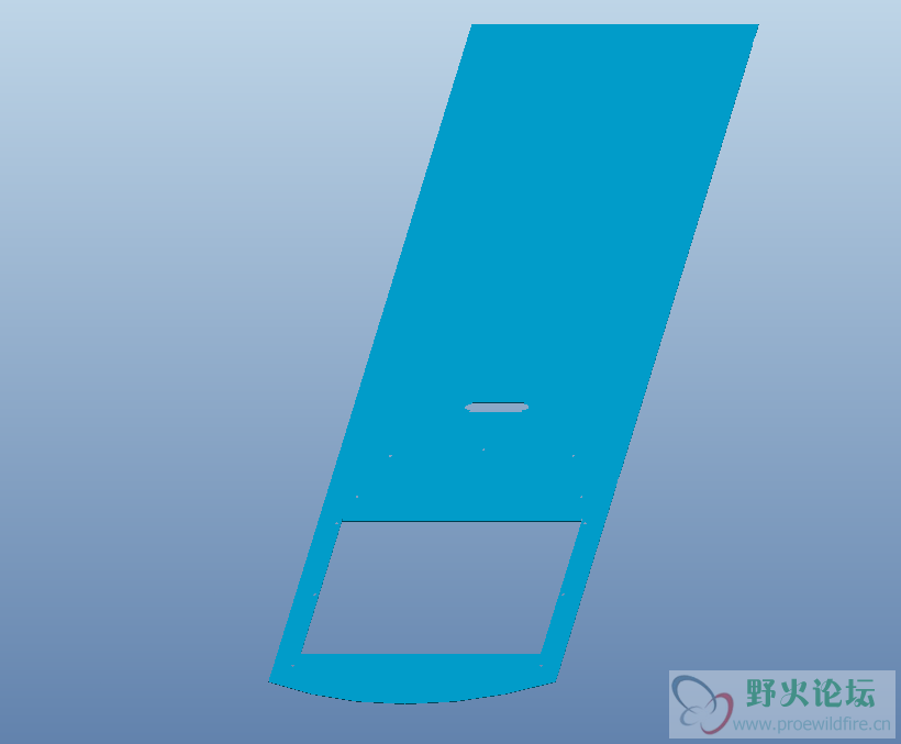

发表于 2015-9-27 21:47 | 显示全部楼层
RUTI
default-82797.prt.rar
234.02 KB, 下载次数: 29
83
 楼主| 发表于 2015-9-27 22:36 | 显示全部楼层
谢谢! 但是为什么原来的圆角不能展平呢?
