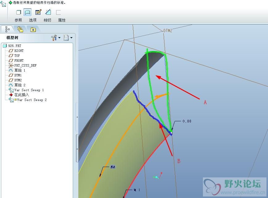

各位,大神,如何设置,扫描截面起始截面

 楼主| 发表于 2015-9-25 17:29 | 显示全部楼层
zxj155105535 发表于 2015-9-25 16:46
主要不知道您问题的重点
你好,我想B边从A面开始扫描!怎样操作呢!求教

发表于 2015-9-26 08:38 | 显示全部楼层
选择恒定方向指定DTM2平面为扫描轨迹方向

 楼主| 发表于 2015-9-26 10:14 | 显示全部楼层
谢谢

发表于 2015-9-26 17:36 | 显示全部楼层
HWQ868 发表于 2015-9-26 15:05
我也一直对这个没有理解透
三个选项是控制扫描截面的:
1.垂直于轨迹,是指截面的草绘平面是跟原始轨迹是垂直的;
2.垂直于轨迹,是指截面的草绘平面是跟原始轨迹落在选定平面上产生的投影线垂直的;
2.恒定法向,是指截面的草绘平面是跟选择的平面是平行的;
发表于 2015-9-28 20:09 | 显示全部楼层
你可以创建两个基准面再在上面建立草绘图案,然后建立扫描轨迹
