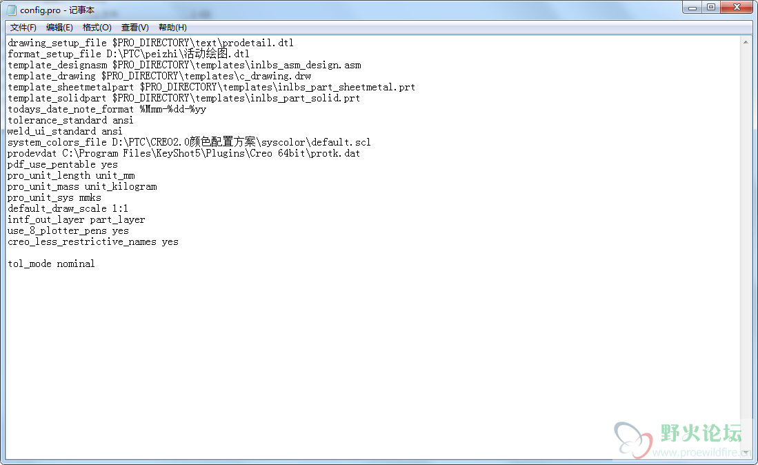

  我的起始位置就是我放到config.pro的地方,(config也放在D/PTC/peizhi 起始位置在D/PTC/peizhi)但就是每打开一次工程图都要重新设置一下绘图属性。具体的看看我的配置文件哪点有问题,谢谢大家了~~~

你的绘图属性指定了系统默认的位置。记事本的第一项,更改到你需要的绘图属性就可以了

虽然我也解决,但是也要说声谢谢!你这种方式我也试了还是不行,后面我网上找了一下是我的文件名设置有问题,PROE只认prodetail这个单词,其他都没用的。我命的名是中文,所以一直识别不了........

你用的什么版本,我的设置就没问题。没用系统那个单词
drawing_setup_file g:\CREO\GB.dtl
format_setup_file g:\CREO\GB.dtl

我用的是CREO2.0

可以用中文

那真不知道了,我用就不行才改成指定的

配置里不要有中文,英文都可以
