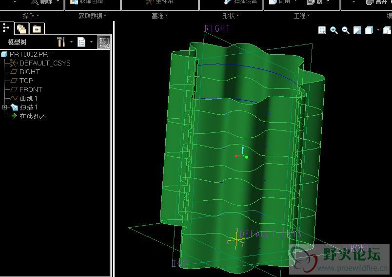

各位大神,请教个问题:如图所示的波纹瓦片,能否按空间曲线(螺旋线)折弯,卷成一个筒,成型后类似于螺旋焊管。
哪位大神给点思路。

关系式:sd5=15+15*sin(trajpar*360*40)
垂直于投影。

我想要这种效果,我试试用楼上关系式这个曲线螺旋扫描一下

这个很难搞的。
可能 实体端点截面要垂直于曲线端点。
