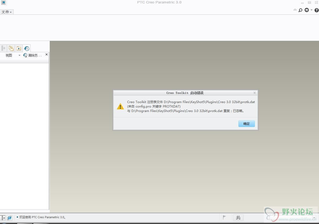

[求助] 求助,安装最新的keyshot5.3.6后,启动CREO,后总是提示PROKT 重复
195
235
发表于 2015-9-24 17:59 | 显示全部楼层 |阅读模式
如题!!
419
523
发表于 2015-9-25 08:33 | 显示全部楼层
你打开 protk.pro 文件打开,看看有没有语句重复。。
195
235
 楼主| 发表于 2015-9-25 09:08 | 显示全部楼层
NAME KeyShot for Creo 3.0
EXEC_FILE d:\Program Files\KeyShot5\Plugins\Creo 3.0 32bit\keyshot_creo3_plugin.dll
TEXT_DIR d:\Program Files\KeyShot5\Plugins\Creo 3.0 32bit
STARTUP     DLL
REVISION    18
ALLOW_STOP  TRUE
DELAY_START FALSE
END
就这些了
1286
47483
发表于 2015-9-25 23:21 | 显示全部楼层
看看你 config.pro 里是不是设置了两行 protkdat
