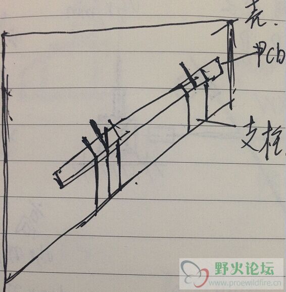

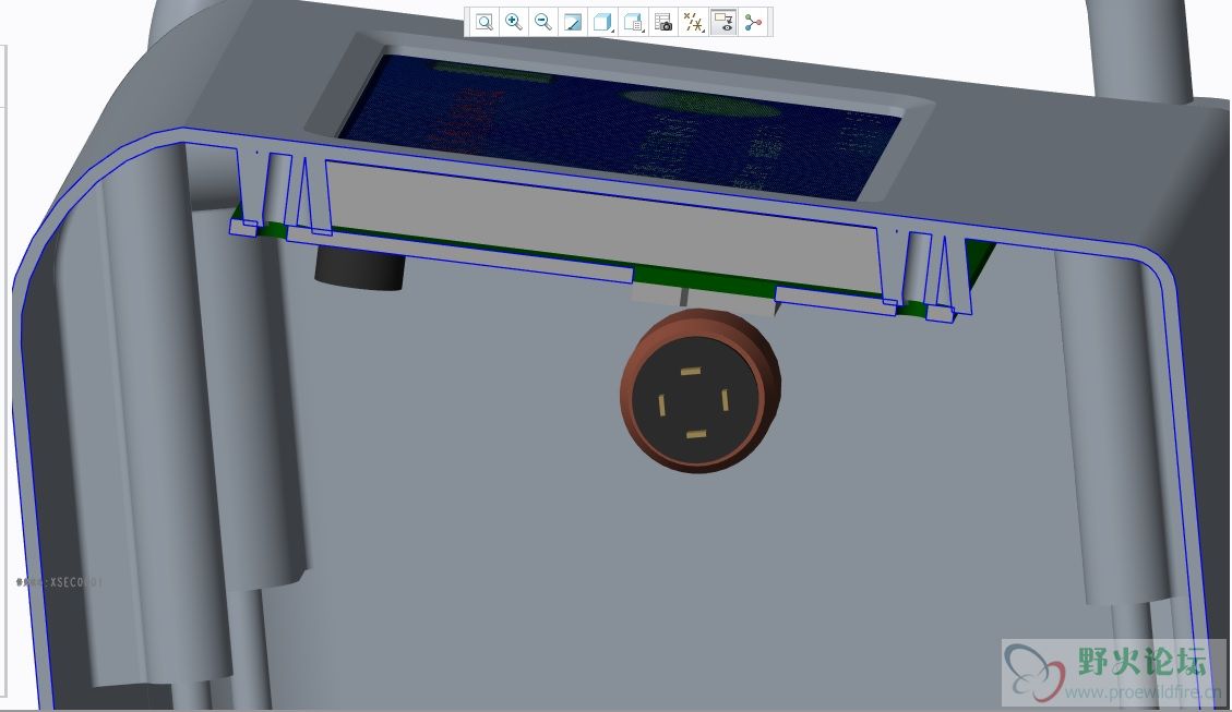

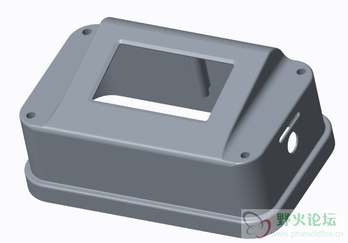

中间方框位置为lcd显示屏位置,对应lcd背部的pcb板上的4个现有孔固定有支柱,支柱里面做嵌螺母,打算直接用螺钉紧固。但是因为固定屏幕是个斜面,支柱又要平行于脱模方向,搞不好支柱跟里面的嵌螺母该怎么设计,请教塑胶件结构设计大师 无标1题.jpg 无标题.jpg QQ图片20150924161809.jpg

发表于 2015-9-24 16:51 | 显示全部楼层
鎖附方向和塑膠柱方向不同,這樣鎖附會有問題
这种位于斜面的支柱 该怎么处理比较好一点

发表于 2015-9-24 17:05 | 显示全部楼层
先將鎖附方向和塑膠柱設計盡量同方向,並思考開模方向

发表于 2015-9-25 08:43 | 显示全部楼层
可以考虑做个钣金直接转接一下,再把钣金锁在塑胶件上。。。。

 楼主| 发表于 2015-9-25 09:28 | 显示全部楼层
不谋而合,我也这么想的,不过是不是有点麻烦

发表于 2015-9-25 10:21 | 显示全部楼层
用钣金或塑料件转换,
