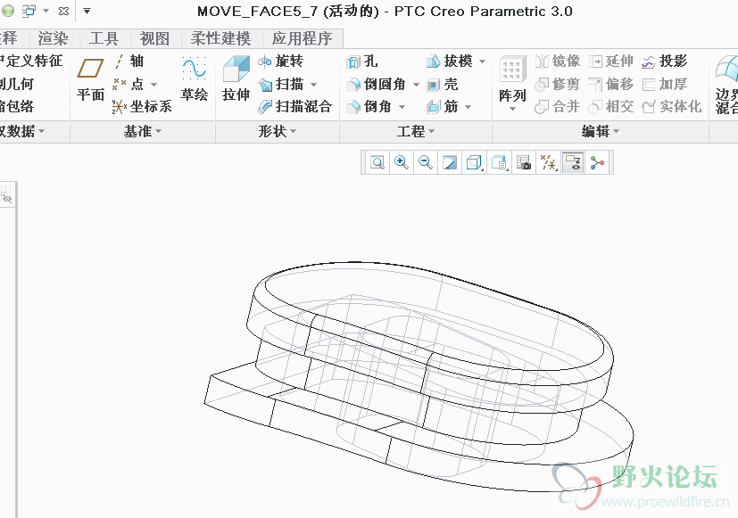

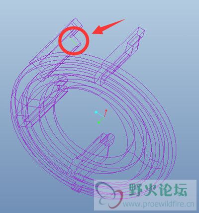

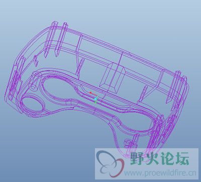

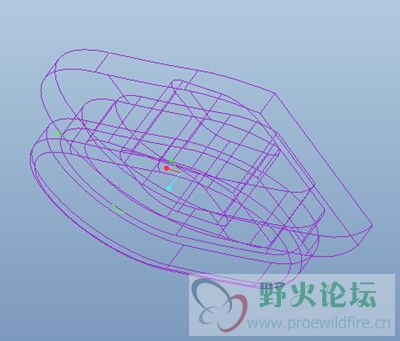

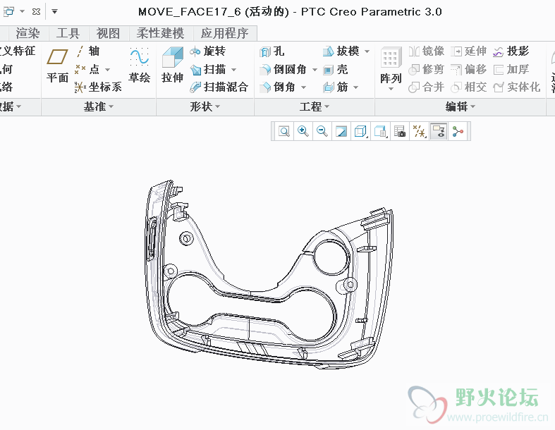

客人发过来的图,我用了差不多一天都修不好,求高手帮忙修一下。顺便把修补方法说一下,谢谢!

CREO3.0M060做的修补
http://pan.baidu.com/s/1jGixweM

太感谢你了,帮了我一个大忙,有很多六边形的那一件一修就新增很多破面啊!我整了一个下午都修不好

请教六个边那个地方怎么修复的?
