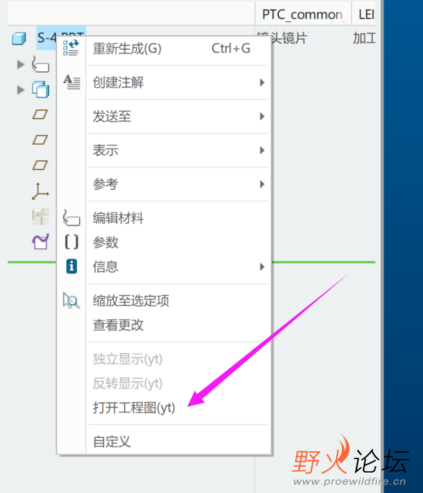

[求助] PROE模型已经打开,直接在模型树中选择零件右键打开工程图?怎么设置

中文插件是可以,但是兼容性不好

发表于 2022-2-22 11:31 | 显示全部楼层
SolidWorks有这个功能,proe好像没有啊

发表于 2022-2-23 17:49 | 显示全部楼层
安装插件  WJT276工具箱  ,用着还行

发表于 2022-2-23 17:52 | 显示全部楼层
或者插件  云图工具 也可以

发表于 2022-4-8 11:12 | 显示全部楼层
creo8.0已经可以了

发表于 2022-10-6 11:22 | 显示全部楼层
mcadex插件和creo中文插件都有这个功能:模型环境打开同名工程图
