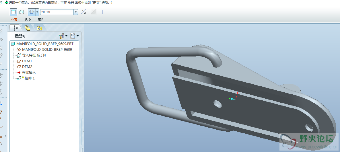

为什么别人发给我的零件,不能做减材料修改、?

发表于 2015-9-24 11:21 | 显示全部楼层
发给你的应该是曲面吧

发表于 2015-9-24 13:02 | 显示全部楼层
肯定是曲面

 楼主| 发表于 2015-9-24 14:04 | 显示全部楼层
你看下这个图片,剪切都是黑的

发表于 2015-9-24 17:13 | 显示全部楼层
先把导入的特征实体化
你那个导入特征做了面处理

发表于 2015-9-24 23:32 | 显示全部楼层
切换到线框模式,如果是紫色,说明是曲面
