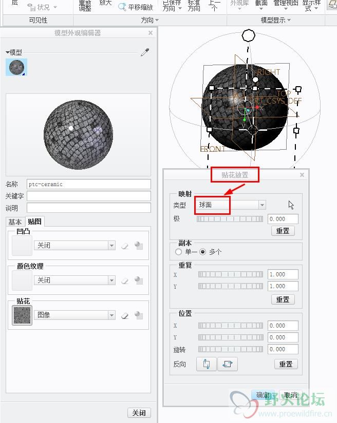

如图。我想要给这个半球面贴上一张图。但是怎么操作都是自动分成2张图。
 楼主| 发表于 2015-9-23 23:25 | 显示全部楼层
这个是我遇到的问题
配图
配图
 楼主| 发表于 2015-9-23 23:26 | 显示全部楼层
求助各位,怎样才能给一整个半球面只贴上一张地球的图呢?

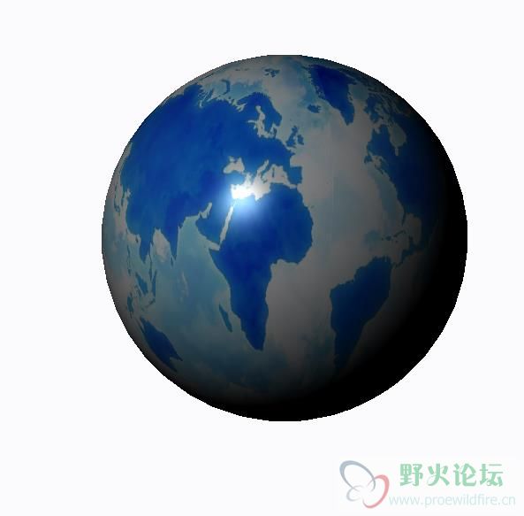

发表于 2015-9-24 09:01 | 显示全部楼层
2753
417
4149
热心助人勋章希望之星勋章优秀会员勋章嘉宾勋章
发表于 2015-9-24 09:17 | 显示全部楼层
308
346
发表于 2015-9-24 09:39 | 显示全部楼层
多谢楼上相助
 楼主| 发表于 2015-9-24 20:29 | 显示全部楼层
多谢楼上大神!
